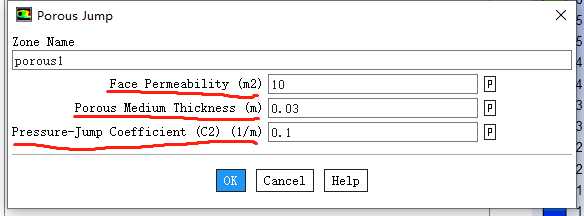

    请问这三个参数如何确定?帮助文档没看明白。

    多孔介质厚度根据实际填写就行,压降系数其实就是惯性阻力系数,跟多孔介质结构有关,fluent帮助文件中提供了几种计算方法,在user’s guide帮助文件的 User Inputs for Porous Media 这个章节里面讲,如果没有合适的话,建议查找与你所用多孔介质有关的相关文献
    l.j刘侃
    理论确定方法 可以采用 Kozeny-Carman 和 egrun 公式 但是实际操作一般通过试验测得 理论公式的误差很大

    不知道你遇见过没,第一个值太小比如-15次方,基本不以收敛,或者在多孔介质壁面上云图不连续,?
