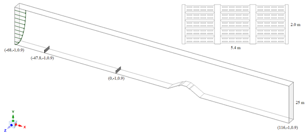

    2. 模型调整及网格划分
      上图是计算模型,算的是一种挡沙墙周围的流场分布,三维计算模型长184 m、宽5.4 m、高25 m,网格数目前是599W,平均扭曲度0.22,由于计算机限制目前网格只能这么大,后期考虑细化网格上超算。

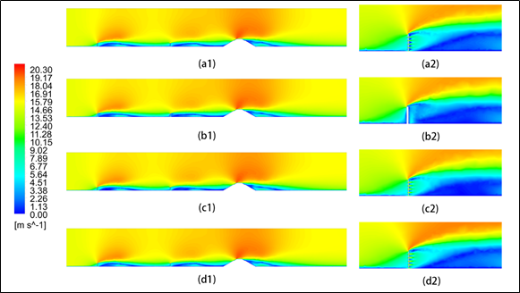

    3. 模拟结果
      这是目前得到的速度分布图,但是第二相物质和第一相物质速度基本没有什么差别,故而我觉得我的模拟可能还是存在一定的问题。
