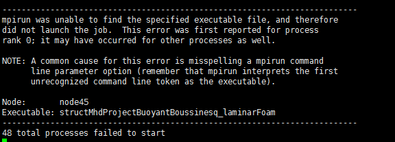

    遇到这个错误 如何解决,。
    我觉得你可能写错了,看看是不是遗漏了什么字母啊啥的

    @东岳 我在自己电脑上试了可以并行运算,完整的拷贝到集群上,提交任务重新分核就这样了
    chengan.wangC 1 条回复 最后回复
    可能你集群上没有这个求解器,你电脑上有这个求解器?
    一 1 条回复 最后回复

    @一颗栗子 我觉得你需要检测一下集群是否可以并行,找个简单的算例试试
    一 1 条回复 最后回复

    @chengan-wang 可以并行 其他算例可以

    @东岳 对啊 集群上我也编译这个求解器了
    应该只是个非常简单的错误 :duang:
    chaoscfd
    是不是用户的问题,切换其他用户试试?
