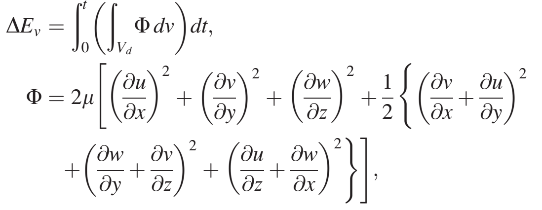

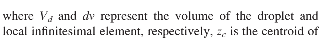

    用的interFoam求解器,想在计算过程中输出这个▲Ev,
    现在有以下几个问题:
    1.如何得到,或者调用计算过程中的:3.png 和4.png 等结果,进行运算呢?
    2.如何在求解器中实现对时间积分然后输出呢?(当然了,大神们如果知道如何在paraview中对时间求积分也请告知下)
    当然,问题比较麻烦和棘手,,,烦请各路大神们帮忙,非常感谢
    速度梯度你知道的吧,你输出fvc::grad(U)(二阶张量)不就有了$\frac{\p u}{\p x},\frac{\p v}{\p y}$这些分量了么

    桎梏
    在 中回复了 xinxinzhou1995 最后由 编辑
    @xinxinzhou1995 用postProcess -func "grad(u)"命令就有了各项,每一项的顺序在这个链接里http://dyfluid.com/docs/tensor.html 公式6
