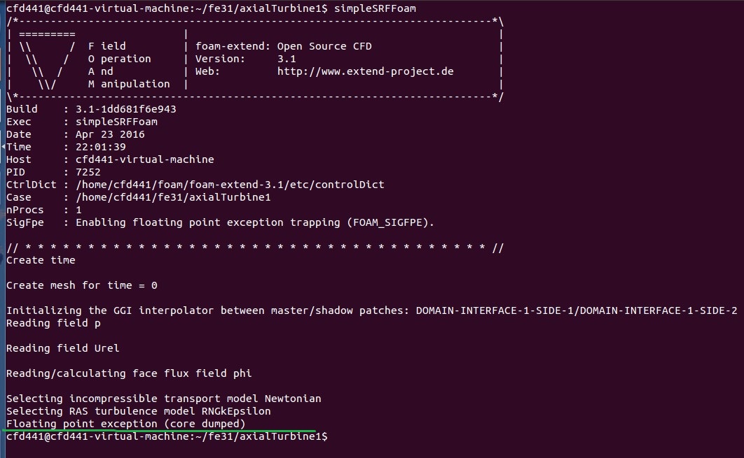

    在运用cyclicGgi周期性边界条件时当读取湍流模型后就开始出现Floating point exception (core dumped)
    请各位,能不能帮个忙给点修改意见,不胜感激!

    hi
    @cfd-china
    不是一个问题,这个问题还没有解决
    能不能麻烦你看一下这个问题,非常感谢!

    @小八 在 在运用cyclicGgi周期性边界条件时遇到的问题 中说:
    能麻烦你看一下这个
    你的epsilon,k边界条件是?参考:链接文本

    @cfd-china
    epsilon文件如下:
     dimensions      [0 2 -3 0 0 0 0];
     internalField   uniform 203;
     boundaryField
        INLET
             type           turbulentMixingLengthDissipationRateInlet;
             mixingLength    0.005;
             value           uniform 203;
        OUTLET
           type             inletOutlet;
            inletValue      uniform 203;
            value           uniform 203;
        DOMAIN-INTERFACE-1-SIDE-1
            type            cyclicGgi;
            value           uniform 203;
        DOMAIN-INTERFACE-1-SIDE-2
            type            cyclicGgi;
            value           uniform 203;
        BLADE
            type            epsilonWallFunction;
            Cmu             0.09;
            kappa           0.41;
            E               9.8;
            value           uniform 203;
        HUB
            Cmu             0.09;
            kappa           0.41;
            E               9.8;
            value           uniform 203;
        SHROUD
            Cmu             0.09;
            kappa           0.41;
            E               9.8;
            value           uniform 203;
    k文件
     internalField   uniform 3.375;
     boundaryField
        INLET
            type            fixedValue;
            value           uniform 3.375;
         OUTLET
             type            zeroGradient;
            type            cyclicGgi;
            type            cyclicGgi;
        BLADE
           type             kqRWallFunction;
        HUB
        SHROUD
    非常感谢!

    @小八
    网格多少?

    @cfd-china
    42万的网格。
