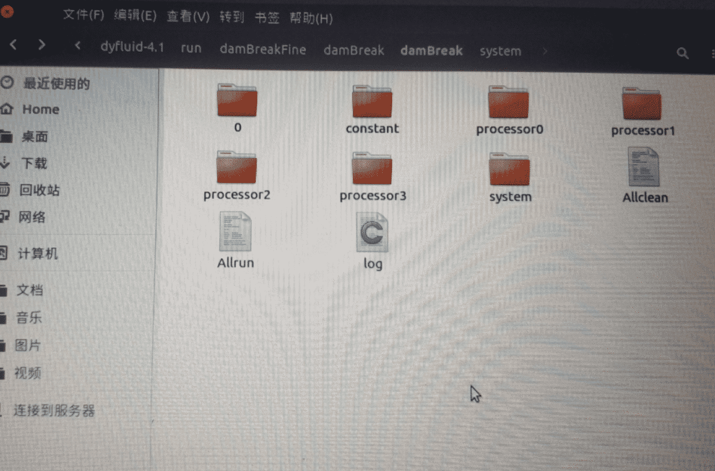

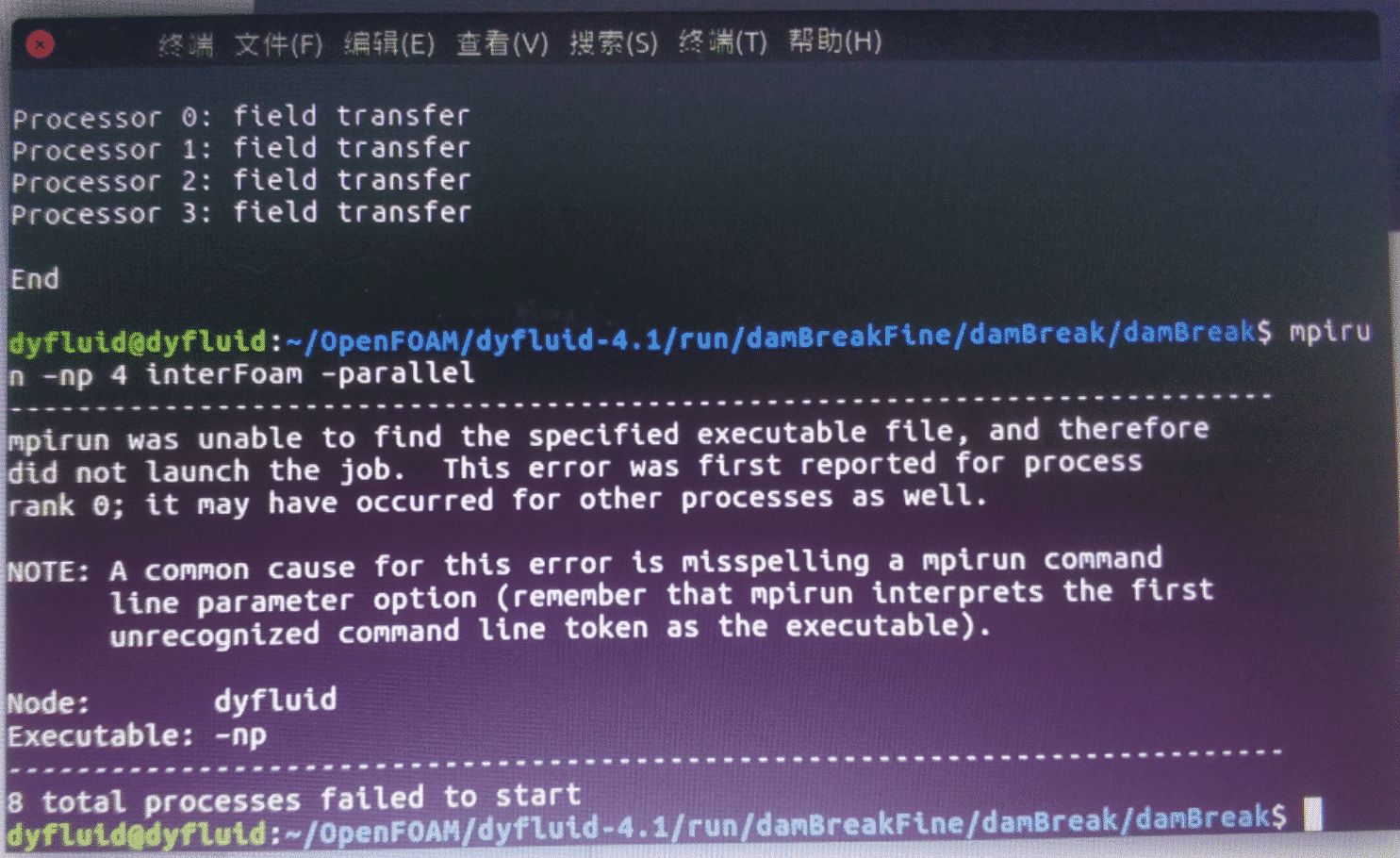

    用户手册溃坝算例,运行decomposePar应该已经分割成功了,但是一运行就出错,图片如下,请问是哪里出了问题?

    你的excutable也不对,是不是写的有错误哦:
    mpirun -np 4 interFoam -parallel

    @东岳 可以了,我手动输入就可以了,之前是直接复制的命令,谢谢李老师。

    @悟空空 我也是这样的问题,直接复制并行命令就出错,但输入并行命令就没问题,这是什么原因啊?
