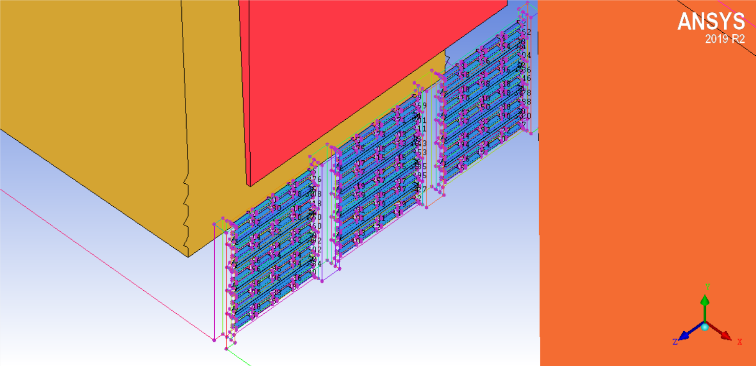

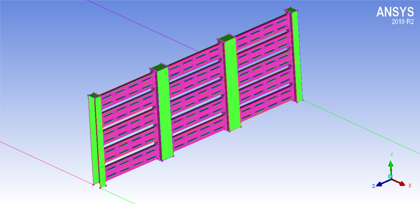

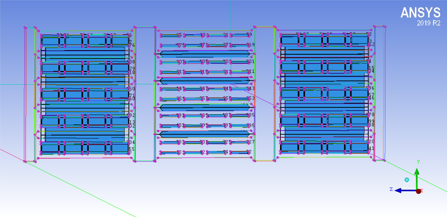

    想在ICEM里边画一个外流场的结构化网格,但是现在出现了很多负质量网格,我觉得应该是blocks划分不太对,这种几何体该怎么分块啊?
    几何如图所示:
    目前画的几个Block
    几何周围blocks
    从你第一个图来看是纯正方体?很多正方体?

    @东岳 孔隙全是正方体,但是画出来的网格质量比较差,是还得在障碍物周围继续分几个block?
    在 中回复了 veen 最后由 编辑
    @veen
    原因不好说。把你的tin文件传一下我可以看看

    建议采用interface将这个区域从外流场中独立出来画网格,这样好调整一些。
    就单纯看外形,没有什么难度,就是比较繁琐。
