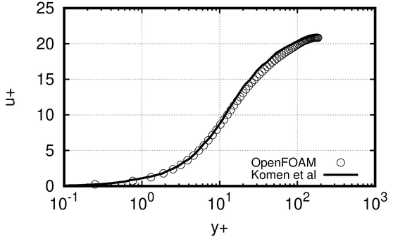

    Calf.Z-DNS
    @东岳
    老师您好,像这种图:
    u+ = uMean/uTau,是这样吧?uTau就拿壁面的值来计算。
    那u+是取某个剖面上的u+还是整个流场做平均呢,如果是后者,这种思路对不对?
    圆周方向的某一沿线求出u+做平均,得到的结果再沿着流向做平均。这样子y方向的一个位置对应一个u+,然后不同位置对应不同的y+和不同的u+,这样就能做u+y+图。
    还望指点,谢谢!
    在 中回复了 Calf.Z-DNS 最后由 编辑
    @Calf-Z-DNS 是的,是这样的 :ok3:
    Calf.Z-DNS
    @东岳 好的谢谢!
    我想问下圆周沿线要怎么画?:chouchou: ,另外流向的平均就是流向沿线每个点的u+相加起来然后除以点数吗?
    那y方向上的位置要选多少个?谢谢!
