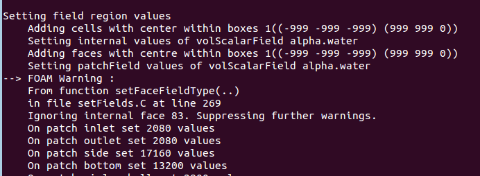

  4. 运行setFields时,提示这样的信息是在么回事?
3 帖子 2 发布者 5.7k 浏览
  • X 离线
    X 离线
    xiaochang
    用Gambit画的网格,转换网格后,运行setFields,有这样的提示,请问这是什么问题?是否会影响后续的计算?如何消除?
    非常感谢~
    在 中回复了 xiaochang 最后由 编辑
    Hi,@xiaochang
    可以用直接看alpha场设置正确没。正确的话可以忽略。我觉得应该没什么问题。:happy:
    如果不成功可以去setFields.C文件看看是什么问题。

    xiaochang
    在 中回复了 CFD中文网 最后由 编辑
    @cfd-china 嗯嗯,好像是没什么影响,谢谢哈:cheeky:
