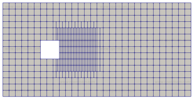

    OpenFOAM新供能网格定向拉伸
    https://www.openfoam.com/releases/openfoam-v1812/pre-processing.php
    没有使用过snappyHexMesh工具画网格,最近在学习这个新功能,但是一直没有成功
    我都模型是一个简单的矩形(blockMesh生成),我想把部分区域的网格只在竖直方向上加密网格

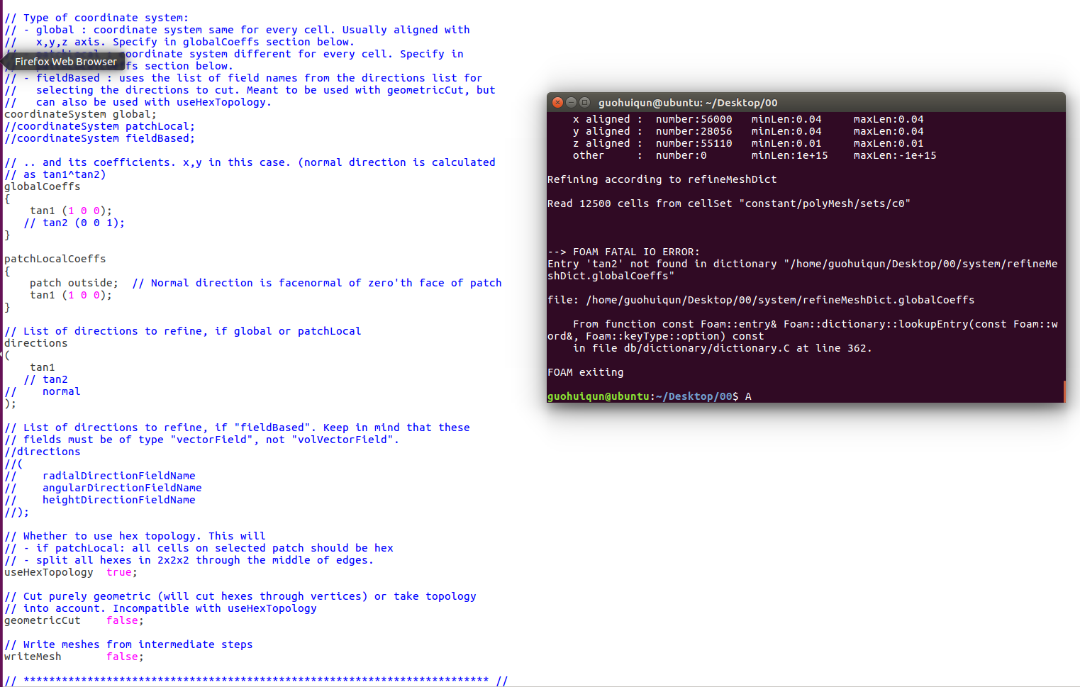

    老师,您好,我想按照你提示的使用refineMesh对一个方向进行网格加密,下面是我在文件中的设置,运行报错,想麻烦您给点指导

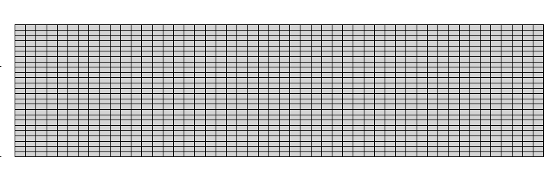

    guohuiqun
    多次尝试,终于搞定了,打扰了
