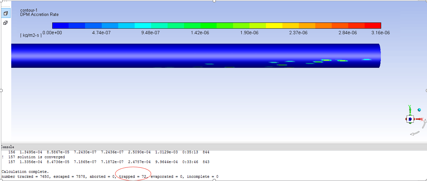

    *问题:稳态+DPM模型无法实现砂粒的有效沉积.
    *问题:请问是否有有效的沉积模型(即类似于冲蚀模型中的Oka等),我暂时未能从文献中找到可用模型.
    *问题:对于砂沉积模拟,是用DDPM+DEM好,还是DPM好,,涉及到计算时长问题,DDPM只能用瞬态,比较慢.
    *问题:DPM模型下 如何监测颗粒的质量流量
    具体参数如下:
    直管段L=4m;管径D=0.3m;所注入的颗粒信息如下:
    采用K-E-enhanced wall treatment,算法如图所示:
    当V=2m/s时和V=10m/s时,稳态计算所得到的的沉积速率以及捕捉颗粒情况如下所示:
    两个图中都显示有 trap 到粒子,,见信息输入窗口

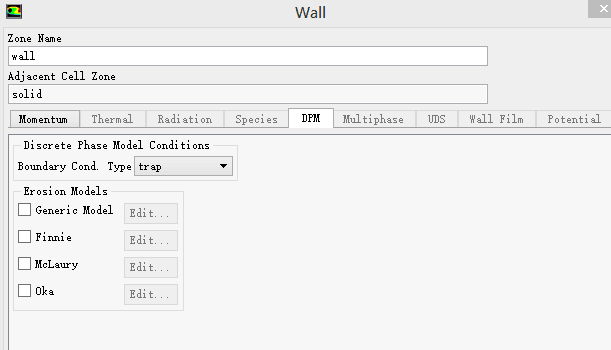

    模型中wall中的模型选择,在此窗口 应如何设置,求教?对于砂沉积模拟。

    做多相模拟的 大神看过来呀,,我同学已经因为这个 卡住好久了,,,求助求助:xinlei: :chouchou: :shangxue:

    砂沉积是不是也像冲蚀那样需要有自己的模型?
    而且wall边界不能选择trap,因为一旦选择trap,颗粒只要一碰到管壁就会被捕捉到,即便我主相速度速度再大,砂砾都会被捕捉到,而不是直接全部冲出去。因为我研究的是,当油的速度达到一定的时候,颗粒就会被全部带走。所以目前卡在这里了

    @红豆沙 普通DEM 但是算力方面是一个问题 我最近在PT上发表了相关方面 能够在宏观上稍微解决这个问题
    trap方法是碰到了直接脱离计算域 而且dpm本身不考虑体积 ddpm如果是沉积分散得较散 不适合 所有dem体系都是瞬态的 因为要考虑碰撞

    感觉DDPM比较适合你的例子,就是计算慢了些,或者用双欧拉
