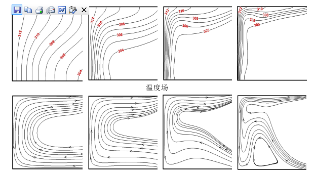

  4. 求大神指导下这种图片是怎么用FLUENT做出来的。质线、热线。

    @王晨华 tecplot可以

    @doris 在 求大神指导下这种图片是怎么用FLUENT做出来的。质线、热线。 中说:
    @王晨华 tecplot可以
    好像就是tecplot做的:baobao:

    没用过tecplot,下面那个看起来是流线图,streamline,看看有没有类似的功能

    tecplot里面的,看上去感觉上面是等值线,下面是流线

    @zhijie 主要TECPLOT 试了很久 没弄出来,我在好好研究下

    这个是二维的,plot-vector-variables,设置好两个方向的物理量比如x方向速度,y方向速度,就可以画出来通过任一点的流线了。因为流线本身实际上是y关于x的函数,在速度坐标系中等于y方向的速度关于x方向速度的函数。
