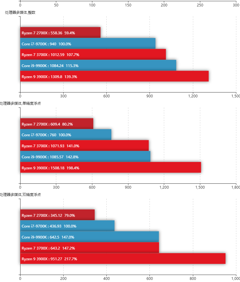

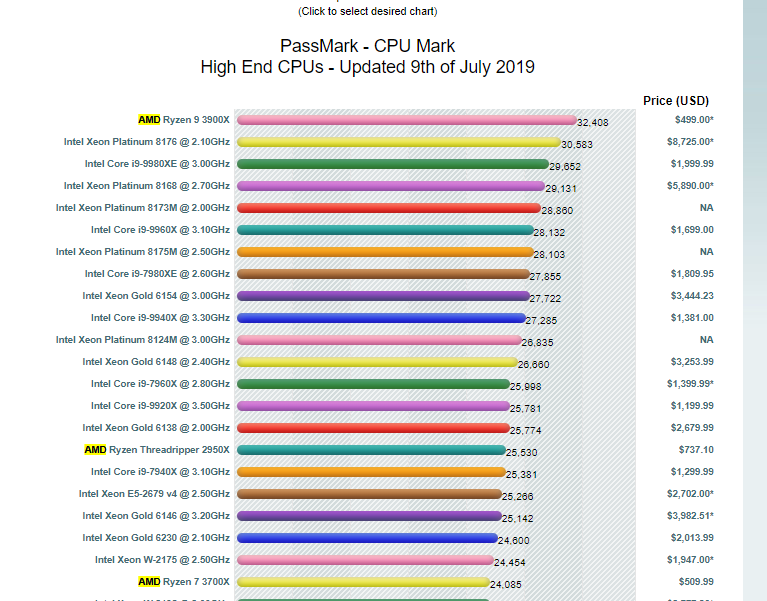

    最近AMD Ryzen 3系CPU出来了,感觉测评效果还不错,CPU Benchmark网站上的结果看单CPU 3900X居然能超 铂金8176 排第一了。而且说浮点单元增加了一倍,双精度的测试数据也很好,有没有大佬测试一下CFD的!

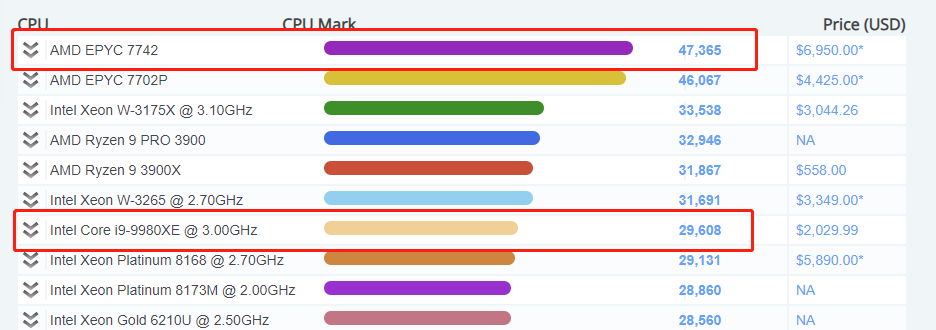

    话说今天在cupbenchmark 上看到农企的7742跑分已经是intel家最高端的1.5倍还多了,intel要努力了
