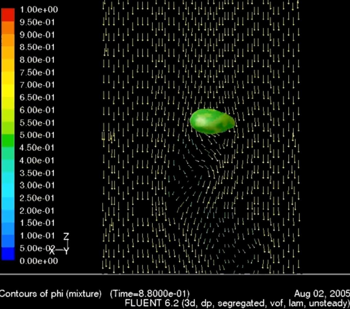

    我那种方法应该是最简单的,比如下面这种模拟就是给定反向的速度,气泡的运动。

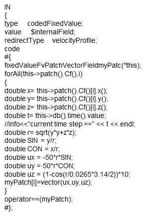

    我也是在研究这个的,我的想法是首先研究湍流,对单相流计算或者PIV测量得到一个速度场,拟合出脉动速度的方程f(x,y,z,t),随后在设置的方腔流域采用LES计算,使用上面的方程来设置边界条件,但是现在算出来的流场我用湍动能谱来对比原来的流场的,不知道有没有别的流场检验方法。
    这样的话可以仅仅研究湍流作用下的气泡。下面是我测试的一个湍流边界进口。
    ![5e0120de-e12c-47b9-b79f-e79e95220c42-image.png](/assets/uploads/files/1565439493774-5e0120de-e12c-47b9-b79f-e79e95220c42-image.png) IN
    type     codedFixedValue;
    value     $internalField;
    redirectType 	velocityProfile;
    code
    fixedValueFvPatchVectorFieldmyPatc(*this);
    forAll(this->patch().Cf(),i)
    double x= this->patch().Cf()[i].x();
    double y= this->patch().Cf()[i].y();
    double z= this->patch().Cf()[i].z();
    double t= this->db().time().value;
    //Info<<“current time step ==” << t << endl;
    double r= sqrt(y*y+z*z);
    double SIN = y/r;
    double CON = x/r;
    double ux = -50*r*SIN;
    double uy = 50*r*CON;
    double uz = (1-cos(r/0.0265*3.14/2))*10;
    myPatch[i]=vector(ux,uy,uz);
    operator==(myPatch);
  • huntersongH 离线
    huntersongH 离线
    huntersong
    不过我碰到一个问题,这样的计算的时候单核计算可以进行,但是并行会碰到“mpirun noticed that process rank 0 with pid on node exited on signal 8”这个问题。谷歌也没找到
