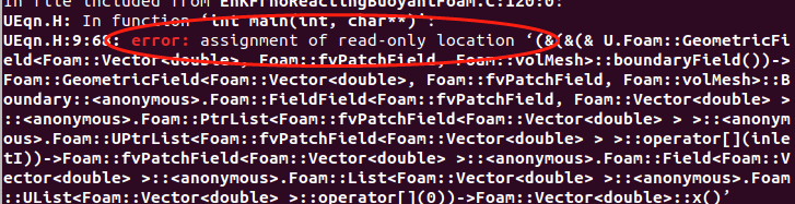

    在编求解器时需要给速度边界条件实时赋值,在进行操作时,发现U.boundaryField赋值会报错,报错显示好像是只能读取的意思,求教还有没有方法可以通过在求解器内部实现给边界条件赋值微信图片_20190817083339.png

    @starDust boundaryFieldRef()是非const的可以赋值
