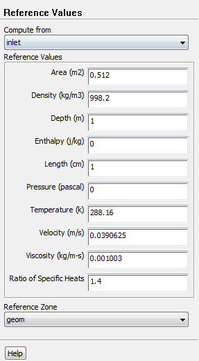

    我是CFD初学者,目前正在做二维单圆柱绕流问题,根据论文(二维单圆柱、双圆柱绕流问题和三维垂荡板运动的数值模拟,作者顾罡)我将里面的初始条件都根据论文中一样设置,唯独论文中没有说明Reference value里面一些值的设置,所以导致我在监测Cd和Cl时,算出的结果一致和论文中对不上,所以我想请教一下大神们,Reference value里面的值怎么设置,如果可以详细讨论的,可以发邮件wangziping95@126.com,我将第一时间回复您,非常感谢您的帮助。

    area 是圆柱的面积 投影长度,既 圆柱直径为1m 则 填1m
    密度 是 你的 流体密度
    深度 是 默认的1m 既计算升阻力时,需要单位的柱体长度 缺省值为1m不用改
    长度 就是你圆柱的直径咯
    压力 温度 不用改 流体速度 会根据你填的入口速度 改变
    其余的 都不用改 这里 参考值的设置 主要是 用来 计算升阻力的 需要改的值 只有 area和length

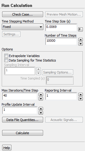

    时间步长 根据你的 第一层网格高度定,,一般规定 库朗数小于1 ,库朗数计算 自行百度
