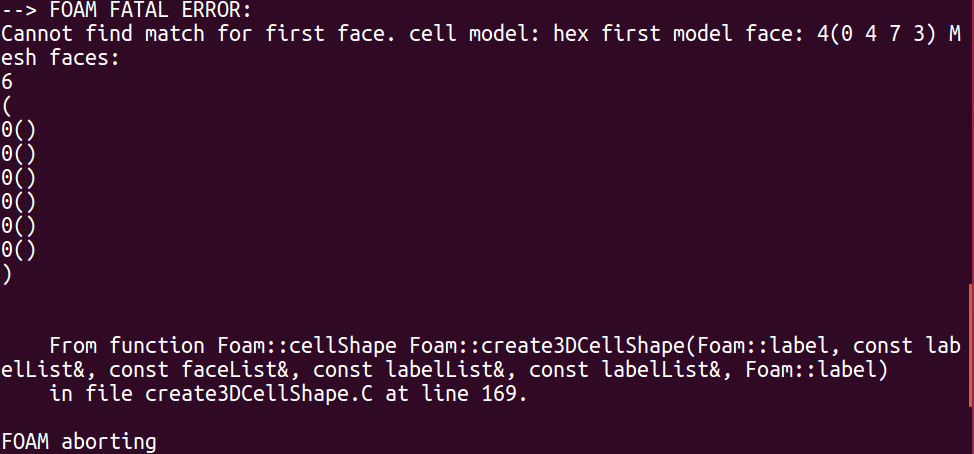

    纯小白,该网格我用fluentMeshToFoam能正常转换,但是我想用MRF模型方法算,然后发现我想要转的区域转换过程中没有转换进来,然后我想试试fluentMeshToFoam-writeZones,发现出错了,该模型网格在fluent中能算也显示出两个区域了,但是这转换出问题了,一个部件是混合网格,一个是结构网格,求救大家网格该怎么改:mihu:
    云 1 条回复 最后回复
    @木木 我感觉是你的网格没做好,需要重新做网格

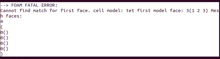

    @木木 同志,请问问题解决了吗?我现在也遇到了同样的问题,我的网格文件使用ansys mesh划分的,.msh文件中带有四面体和六面体两种网格,网格转化时也报类似的错误。之前单四面体或六面体网格都没有问题。请问怎么做才能解决这类问题,谢谢回复!
    --> FOAM FATAL ERROR:
    Cannot find match for first face. cell model: tet first model face: 3(1 2 3) Mesh faces:
    4
    0()
    0()
    0()
    0()
    在 中回复了 云翳的黄昏 最后由 编辑
    @云翳的黄昏 ansys网格转换的过程中,有的时候不一定是OpenFOAM程序的问题。可能你需要重新生成一下网格。我有的时候也会遇到这个问题。很难找到问题所在
