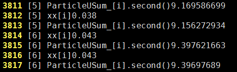

    @东岳 谢谢李老师,将Info变为Pout可以在屏幕上输出每个processor的颗粒统计信息,图为processor5和processor6的信息。
    替代文字
    而我最终是将信息输出到postProcessing/ lagrangian/中,现在仍然只输出了第一个processor的信息。如第二图所示。
