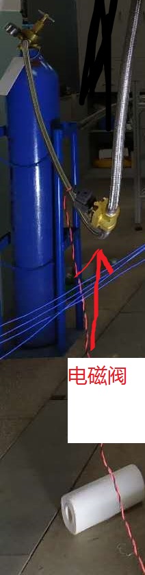

    你好,我是一名在读研究生,经常做(kang)实(qi)验(ping)。关于帖子里说的减压阀的两个表的含义,问了问课题组师兄和老师,给出我的理解如下:
    假设,气瓶里的压力为p0=0.5MPa,现在找一个减压阀连上去,打开气瓶总阀,靠近气瓶的那个表的读数是p0=0.5MPa,代表了气瓶内气体的静压,当然也是总压,因为气瓶里面的气体是静止的。
    现在,我们旋紧减压阀使第二表的示数是p1=0.2MPa,假设减压阀出来的那个嘴连接着一个电磁阀,电磁阀这时候是关闭的,如图所示。
    一瞬间,减压阀嘴到电磁阀间这一段波纹管内就充满了0.2MPa的静止气体。此时,打开减压阀,那么会有两个现象:
    1、气体射流,波纹管内气体会有一个速度
    2、示数p1会变小,假设此时示数是p2
    那么这时候,p2就是减压阀嘴那块气体运动的静压,加上气体速度的动压应该就是之前的示数p1.
    如果电磁阀另一端连接着一个小的密闭空间,那么经过一段时间,密闭空间里面的气体会达到平衡,压力为p1=0.2MPa,速度为零。(如果气瓶里面的气体远远够用)。
    如果在FLUENT里面模拟这个问题,我建议将操作压力设为101325Pa,然后设定进口总压=静压=第二个表的示数=0.2MPa,边界如果足够远的话,设置为环境压力0Pa。不知道能不能达到你想要的结果
    还有,以上所说的表的读数都是相对压力,绝对压力要加上环境大气压101325Pa

    再补充几点,欢迎讨论::chitang:
    1、减压阀的读数就是当地流体静压,而且是相对压力
    2、调减压阀第二个表的示数的时候,最好关闭电磁阀,不然气体射流的时候不容易调节压力。(师兄说之前课题组做长时间发动机实验的时候,减压阀的表会乱飘,应该就是那块气体速度在变化,导致静压不稳定:mihu: )
    3、在FLUENT里面模拟气体射流的时候,操作压力的选择是0Pa还是101325,哪个会比较好呢?我一般都是用0Pa,我比较菜...减来减去容易头晕:zoule:
    X 1 条回复 最后回复
