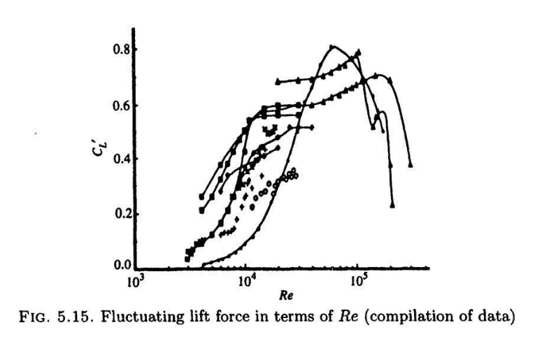

    升力系数 0.4-0.6
    Re 10000 圆柱绕流的流场特征应该还在亚临界区域内。时均 Cl 应该是0才对。我觉得楼主说得是升力系数的波动值 fluctuating lift force(Cl'), 你看实验中的数据都有很大的不确定性。用3D网格,正交网格,效果会好很多。
    M. M. Zdravkovich, “Flow around circular cylinders vol. 1: Fundamentals,” (Oxford University Press, New York, 1997).
    Yours in CFD,
    Ran
