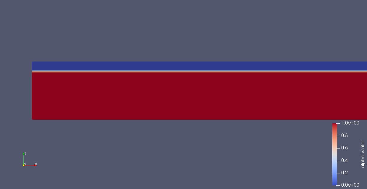

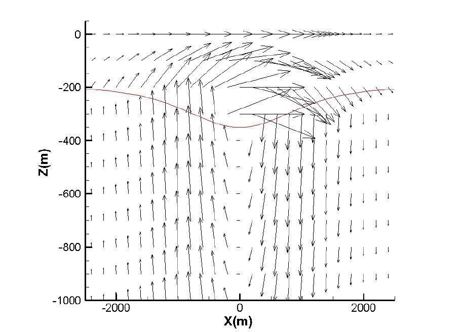

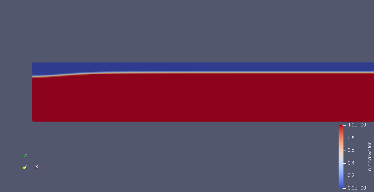

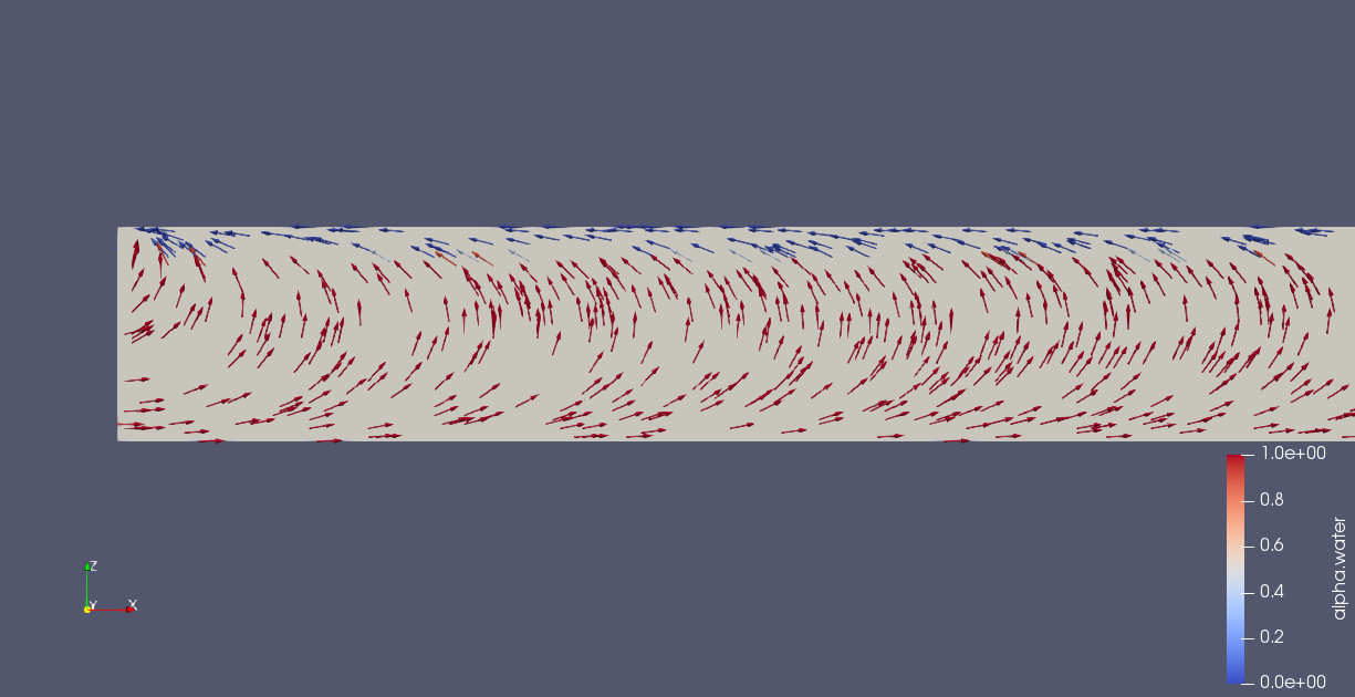

    目前我的做法就是,基于waves2Foam的框架,对其进行扩展,利用kdV方程的解模拟海洋内孤立波。这个跟普通的孤立波相当近似,但是上层的气相变成了密度稍低的水,并且上层的低密度水跟下层的高密度水互不相容(可以把上层的水当做油来看)。
    公式参考的是:这两位的论文
    个人主要就是改了一下几点:
    TransportProperties 里 气相相关属性替换为液相
    waves2Foam波浪模块,原先只操作液相网格不操作气相,现在两层流体需要对上层的网格也进行操作,对其速度进行赋值。
    解决完以上问题后,进行setFields,得到结果如上图所示:
    对比论文,这个水质点速度分布我认为是比较合理的,然而.....

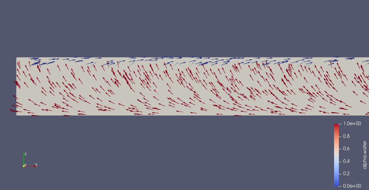

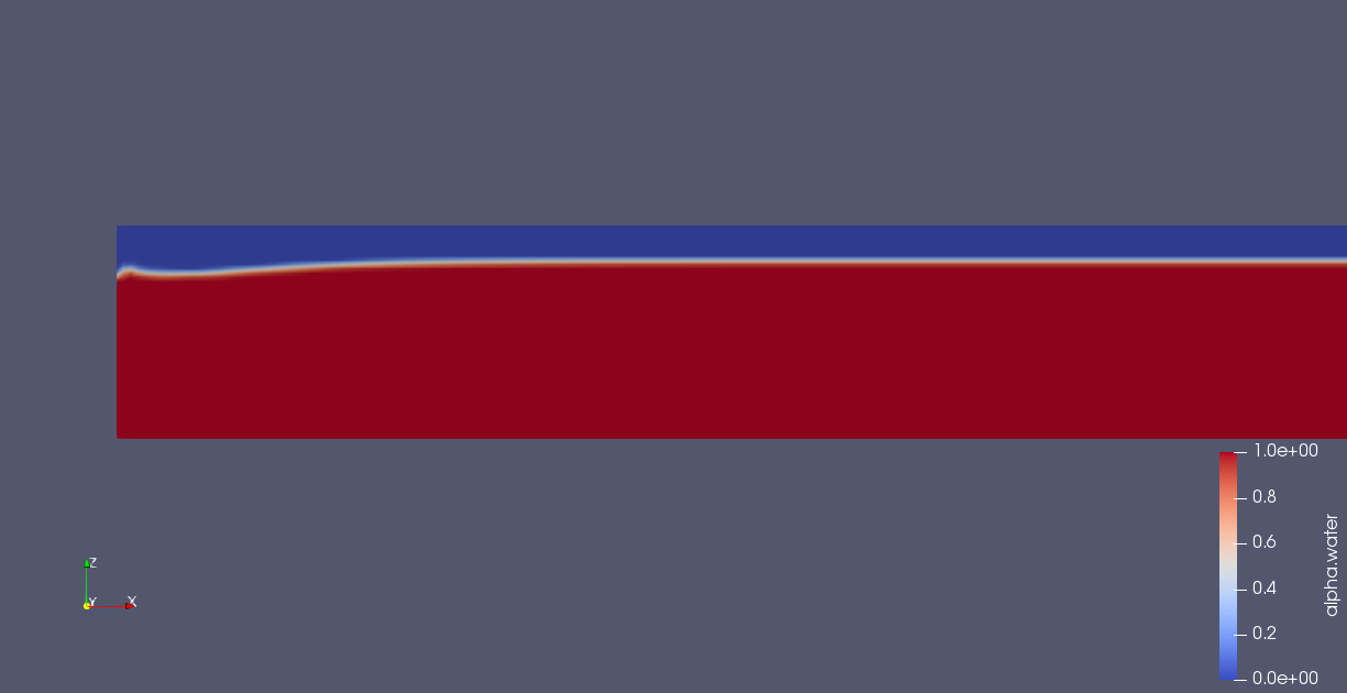

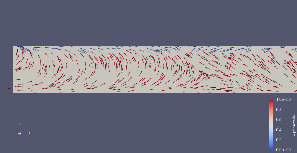

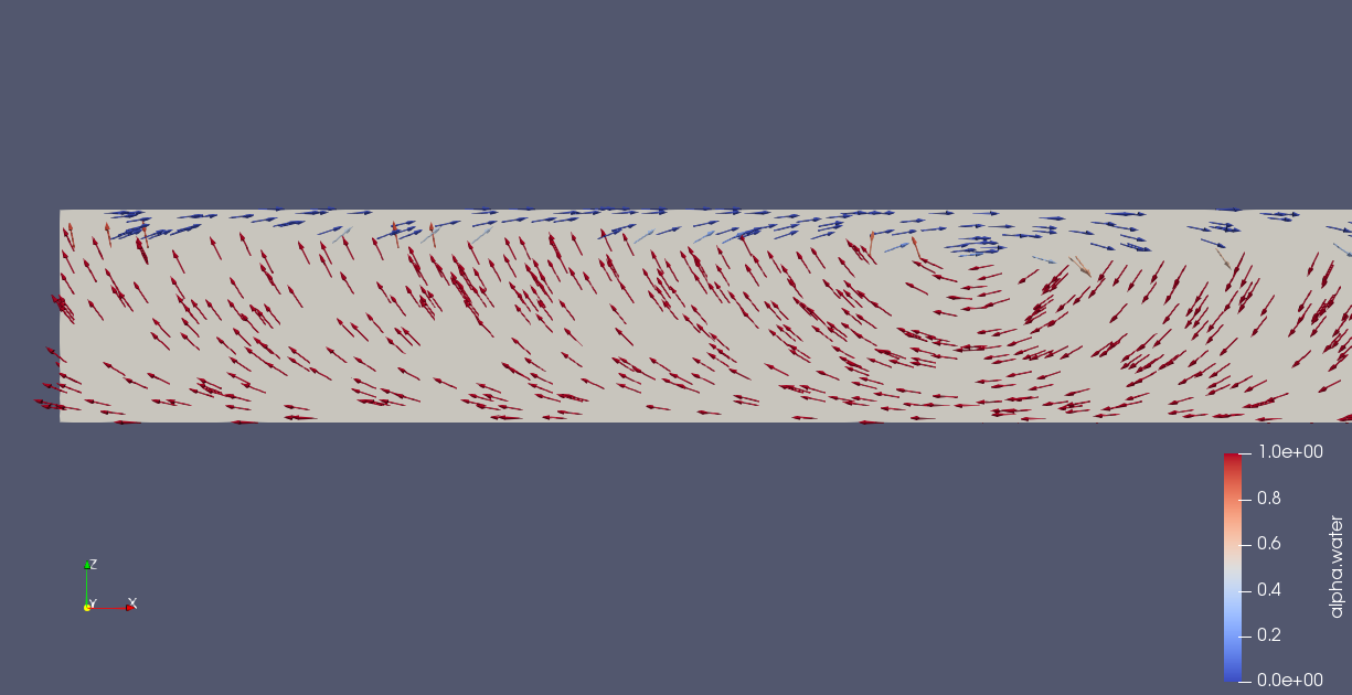

    如果用waveFoam(本质上还是Interfoam,不过多了个速度入口的波浪边界条件)开始计算,结果发现速度会发生突变,导致波面很快变形消失。
    t=0.001时刻的速度分布。
    2.png、
    这里我尝试了将波浪方程中的时变项全部去掉,或者把时间步长取得再小一点,都遇到了这种突变。
    个人猜测是interFoam进行多相流计算的时候还有什么关键点我没考虑到,或者是interFoam只可以算气液多相流?
    请各位赐教。

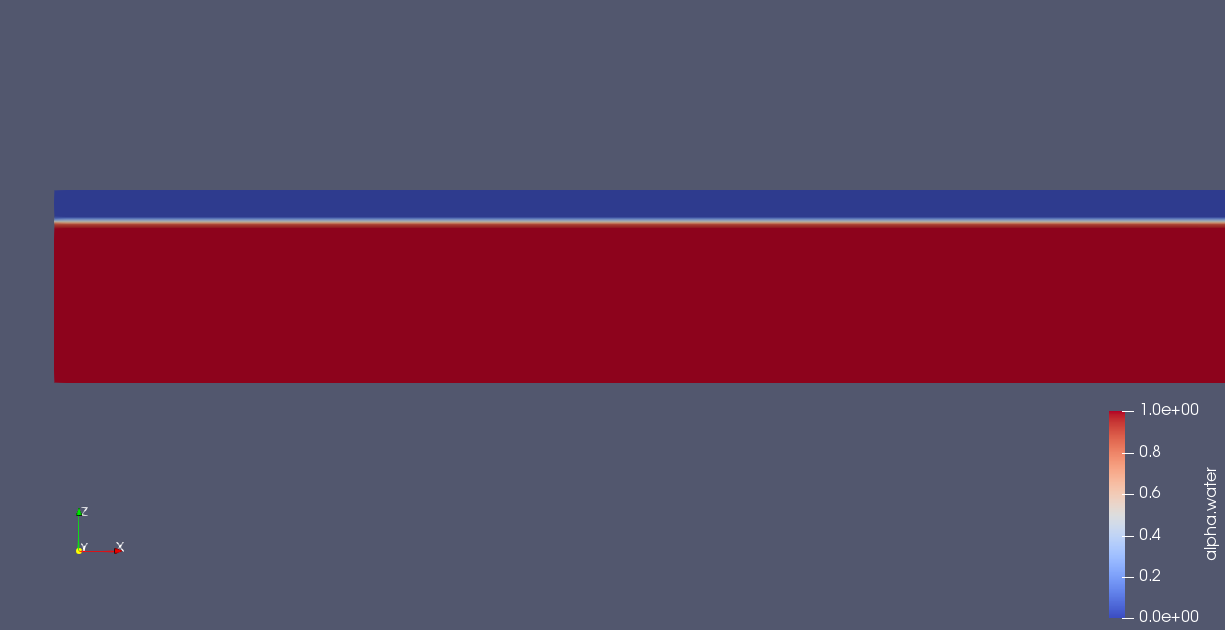

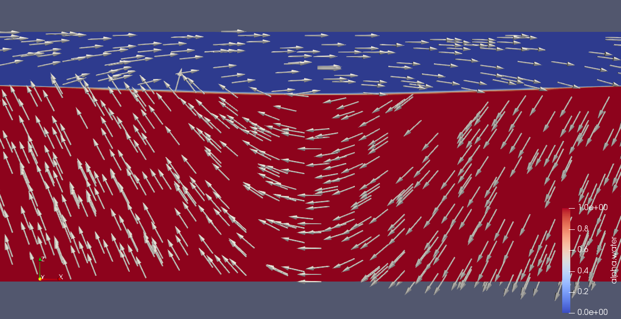

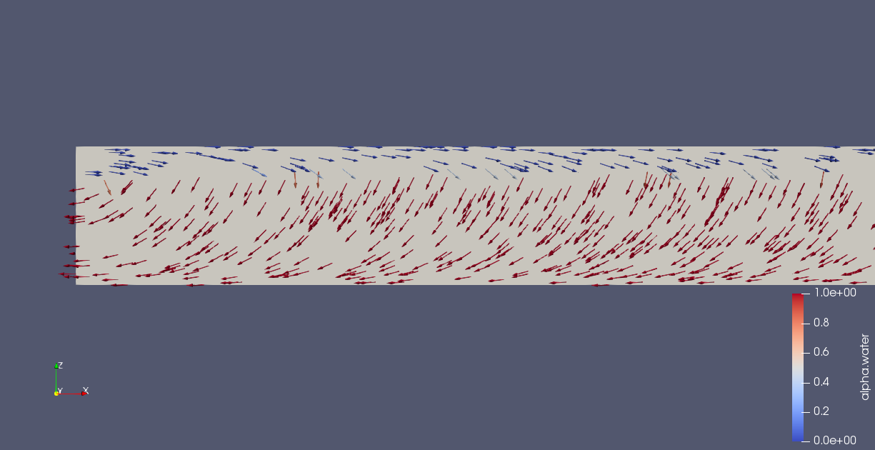

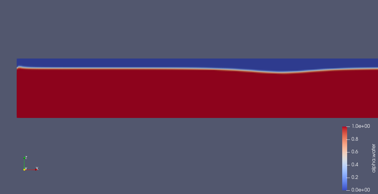

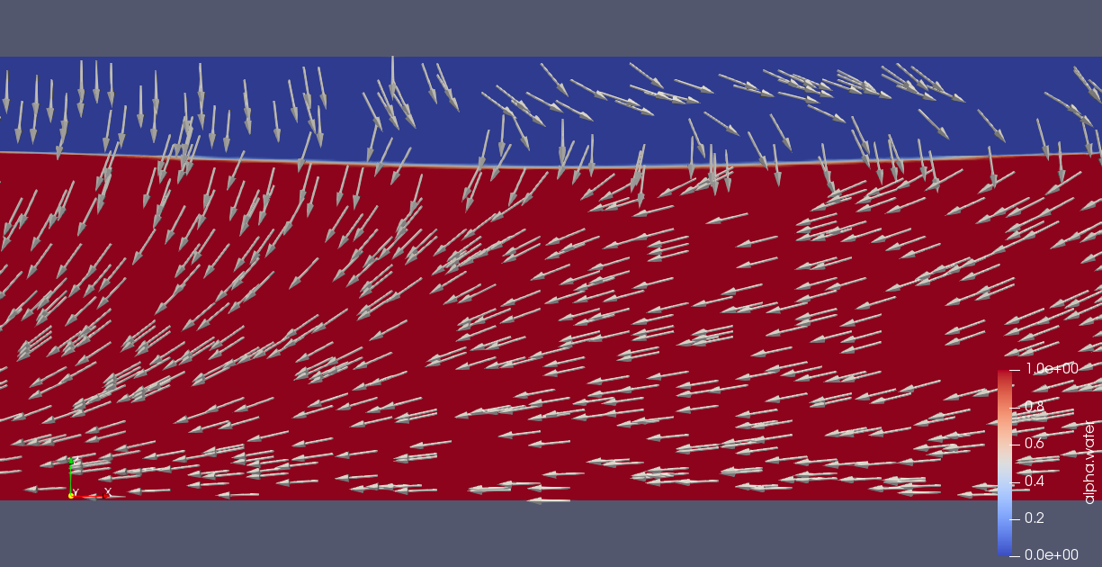

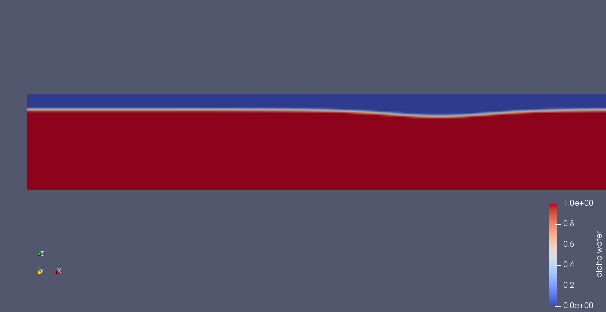

    下面的图按照初始setField→计算一个时间步排列。
    不知道为什么,经过计算后内部场的速度很快发生变化。 而内部场应该是利用势流理论估算的,但是拿N-S算出来的速度不应该跟势流估算的差这么大啊...
    初始波峰在左侧
    波峰传递过来时
    波峰在右侧
    波峰离开
