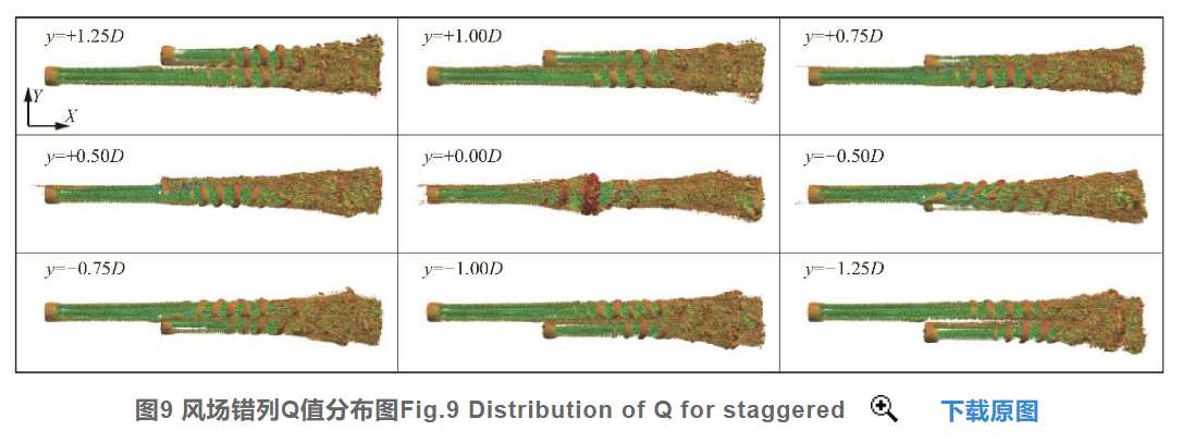

    请问大家,我想用Q准则绘制风力机诱导的涡结构图,但paraview实际操作中风力机诱导的涡结构被大气边界层的涡结构覆盖住了看不见,如何绘制只含有风力机诱导的涡结构图,如下图一样TIM图片20191013170601.png

    先用clip把中心区域切出来再画?你试试

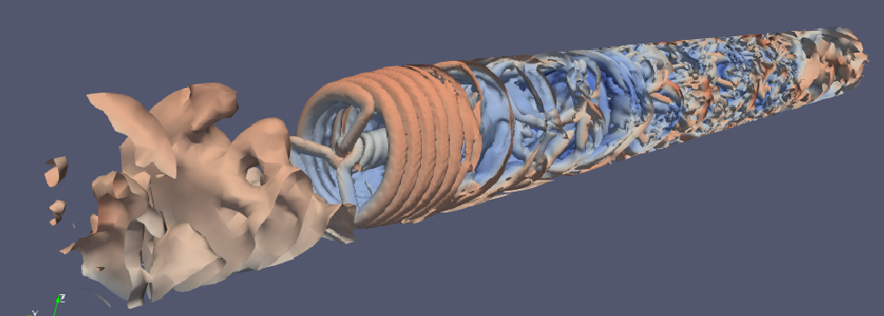

    @Vortex clip把风力机及其尾流部分切出来,再用Q画;如果还是有大气涡,那就调大一点Q,直到尾流结构能够清晰出来。
    如果这样做,一直搞不出来,那可能你风力机部分及尾流部分的网格太稀疏了,或者大气湍流里面的涡结构太强(一般是前者的原因)。

    @aiweimo 感谢你的指导。我尝试了下切片,第一台风机尾涡还可以,后面两台基本就被遮住了。我用的是NREL 5,风轮直径126m,局部加密区域约2.5m。

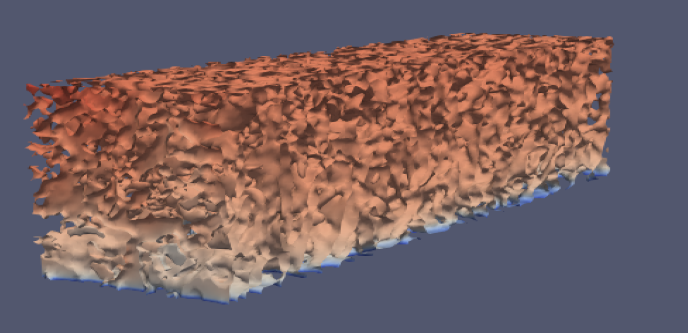

    @vortex 您好,麻烦请教下,如何在paraview中对尾涡进行类似上图的可视化呢,即如何调整Q的显示方式,我试了下,如下图,感觉看不出来涡结构:
    麻烦版主或者群里各位大神指教,非常感谢!
    厉害厉害,SOWFA只支持openfoam2.4?
    你那个图调节Q的大小,阈值变化一下。另外可能还需要计算一段时间。
