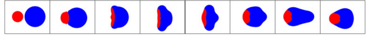

    wyt
    类似于这种图,我是用vof做的。
    wyt
    在 中回复了 星星星星晴 最后由 编辑
    类似于这种图,我是用VOF做的
    M 1 条回复 最后回复
    你可以在controlDict里面定义一个scalarTransport,类似:
    functions
        #include scalarTransport;
    然后在初始场里面设置一个setFields,然后模拟就行了。上面那个代码你试试不一定对,我在出差没验证
    或者你自己在求解器里面加一行代码也行
    solve(fvm::ddt(dye) + fmc::div(phiDye));
    W 2 条回复 最后回复
    wyt
    @东岳 这个不需要给两个液滴赋初值吗
    wyt
    @东岳 在controlDict中添加了您高亮的代码,怎样在初始场里设置setFields?
    星 1 条回复 最后回复

    mobaq
    在 中回复了 wyt 最后由 编辑
    @wyt 您好,请问您这个是同种液体的两个液滴吗?我想给同种液滴的两个液滴染色,便于观察融合过程中的各个形态变化,求指教。
