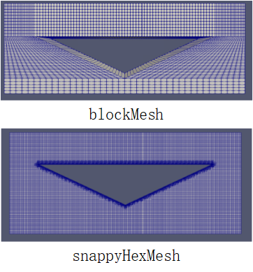

    各位老师们好,我最近使用OpenFOAM做楔形自由落体入水,OpenFOAM版本是 1906。我通过修改overInterDyMFoam例子中floatingBody案例将一个方块自由落体进入水中,发现可以计算,然后我将方块通过snappyHexMesh换为楔形,发现在计算到一半就发散了。
    发散前后的速度场如图所示:
    我尝试使用blockMesh自己画楔形结果也是在某一处发散。
    两个楔形网格如图所示:

    这是我动网格的代码,也尝试改过
    accelerationRelaxation
    数值,但是效果也不明显,希望各位老师给出一些建议,非常感谢!
