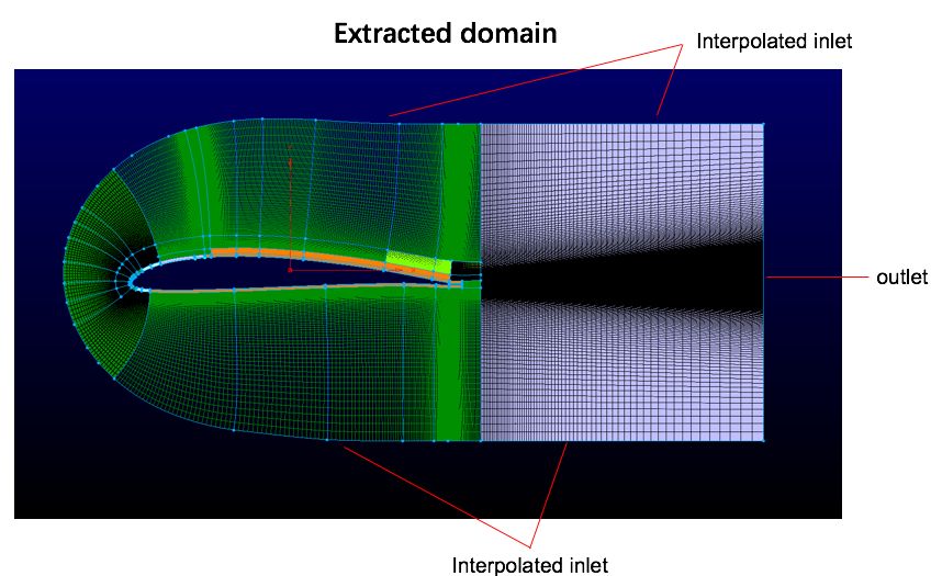

    请教一下大家,我现在取一小的truncated domain作为LES计算域,初始RANS结果是在20倍的弦长上计算的,截断区域是法向距离为0.5倍弦长,尾迹区域为1倍的弦长,如图所示。
    入口设置为RANS结果插值速度和压力,通常OF入口压力都设为ZG,我不清楚这种插值速度设置是否可行,大家如果有知道的是否可以提供一些建议参考?
    出口速度设置为advective,请问此时压力该如何设置?我设置为ZG, 计算结果直接从出口开始发散并向内部区域传递。
