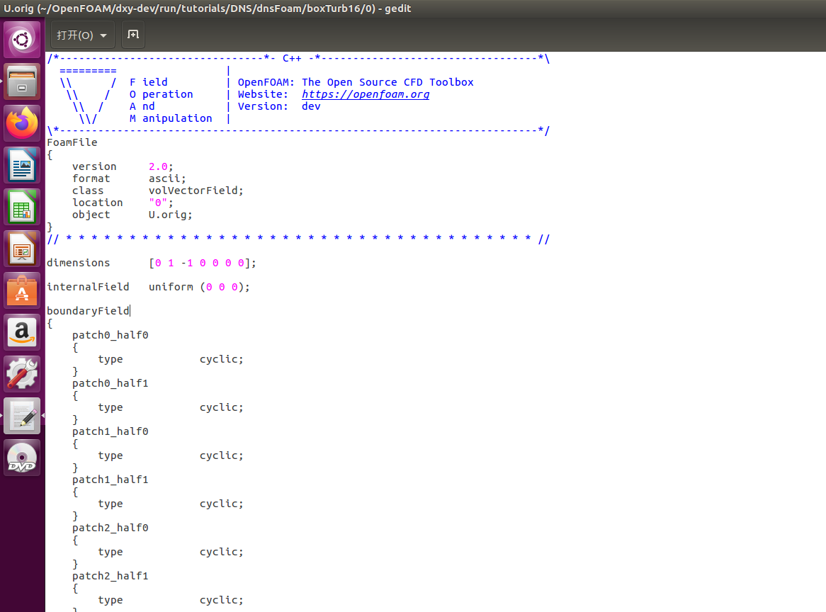

    刚开始学openfoam,我看算例里面的周期性边界条件都是把对应的进出口两个面设置成cyclic,但是初始的入口速度值不知道在哪设置,所以请教一下大家,万分感谢

    @都别动就我能动 你好,最后你是咋设置的嘞?
    internalField就是算例的初始值
