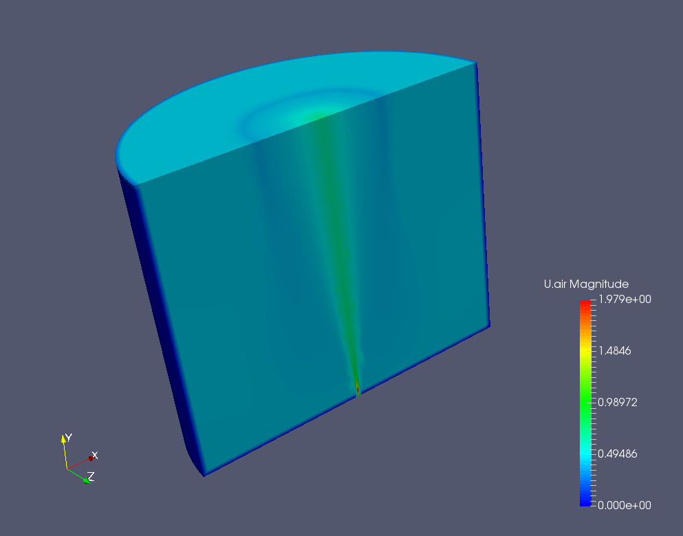

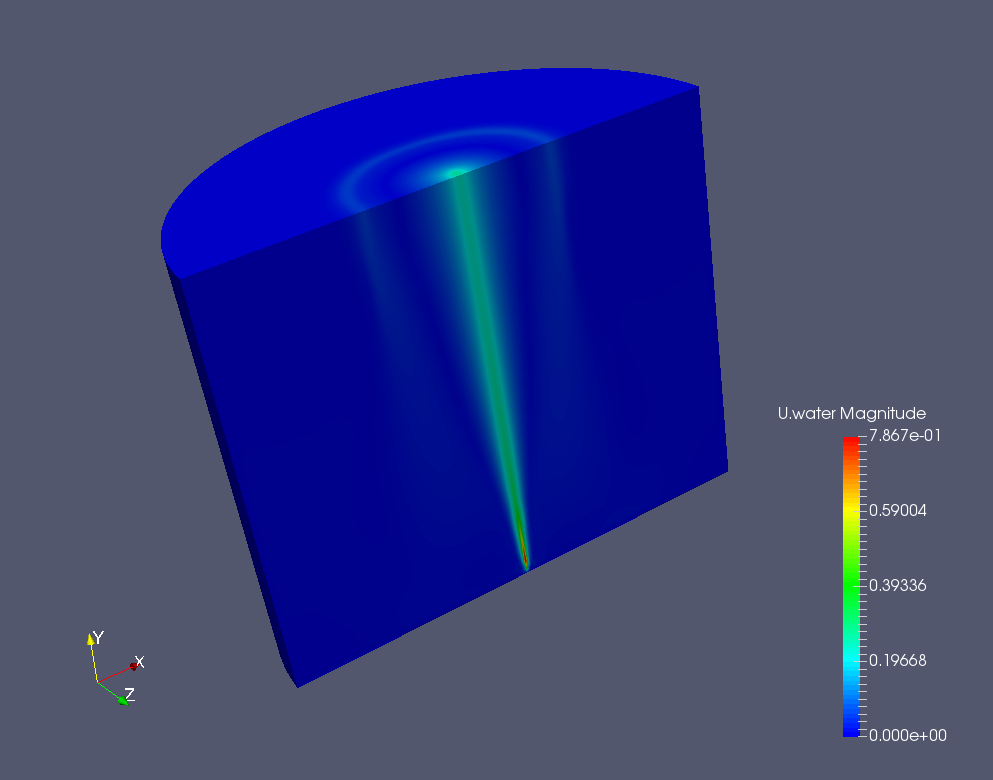

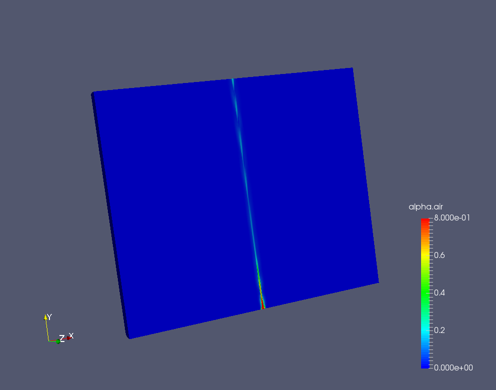

    在reactingtwophaseEulerFoam的默认算例中气相与液相的湍流模型均设置为mixtureKEpsilon,在东岳流体的验证算例讲解中气相的湍流模型设置为层流,液相为kEpsilon湍流模型,我自己算了个钢包底吹的算例,气相与液相都设置为kEpsilon湍流模型算例一步也算不下去。我看了一下文献感觉大家说明的都不是很详细啊(可能我看的文献偏应用),另外附图按照气相为层流模型,液相为湍流模型计算结果如下:
    本来以为就是画个模型套用下算例就行,真正做起来还挺费劲,气相分数那个图为啥细细的一根而且上部的气相分数的分布还断断续续的呀,气相速度下部靠近入口处的分布还不是很规则

    你这个结果看起来很正常,应该没有调用turbulent dispersion force, https://pdfs.semanticscholar.org/ec18/d3e3140efbf5651c07c7e8635402777f7e3b.pdf 我在这里也模拟了这个算例,需要注意的就是调用湍流分散力,
