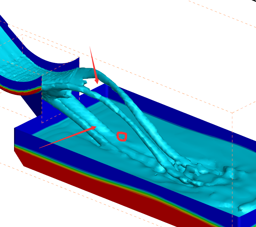

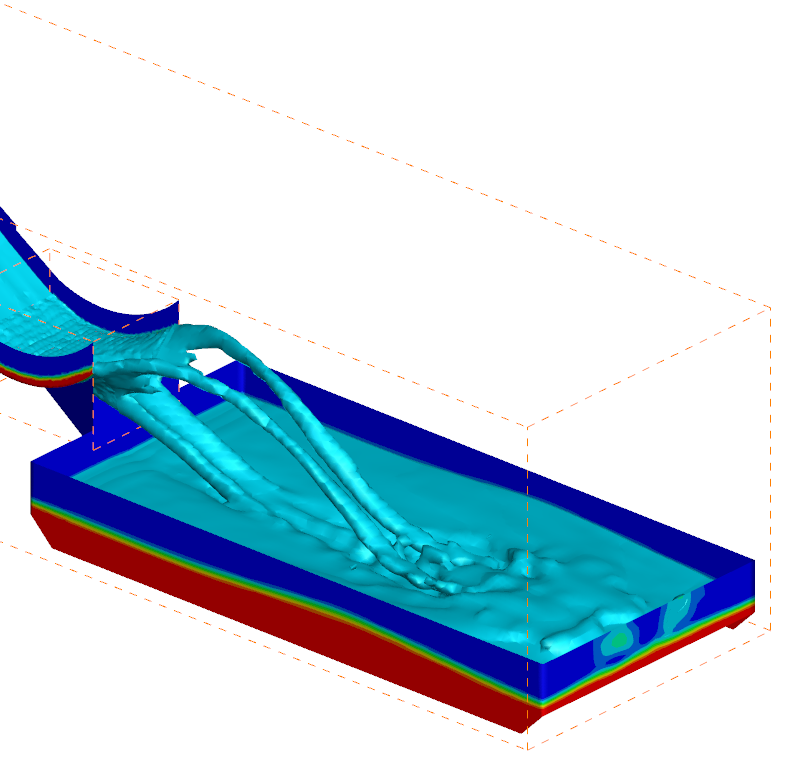

    采用 k - ε紊流模型,自由水面用VOF法处理,挑坎为燕尾挑坎,水舌已经出现轮廓。
    问题:水舌表面出现大面积空缺的原因?
    网格不够密,从云图来看你需要大量的细化网格
