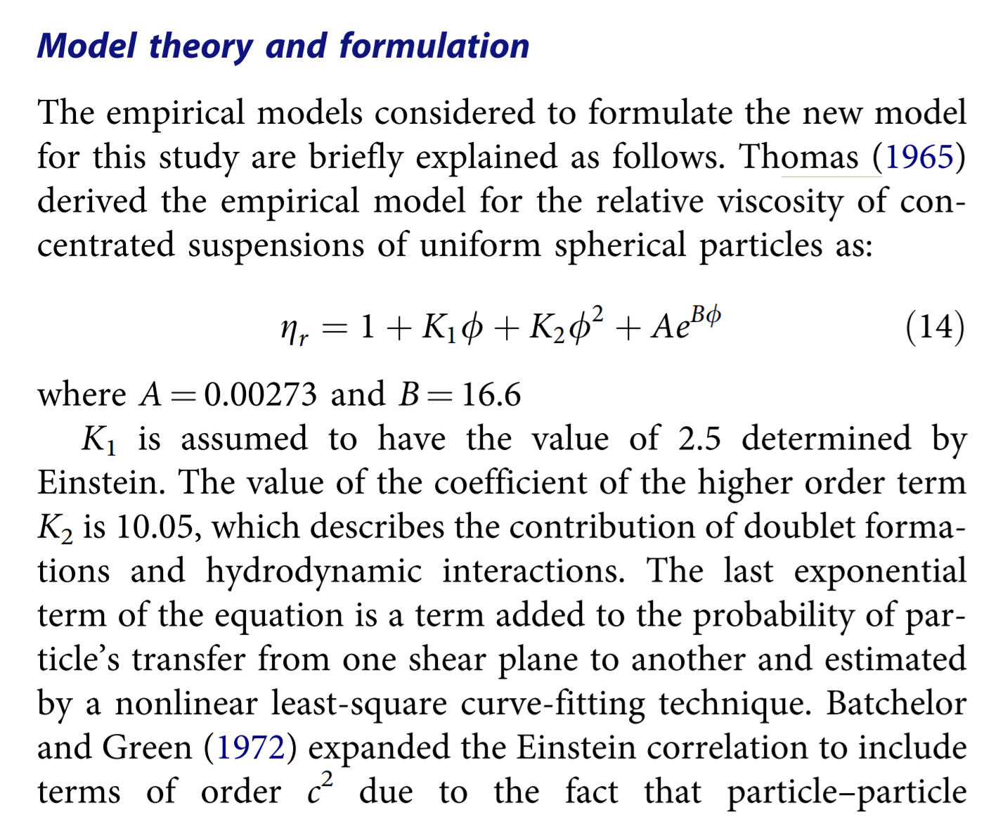

    https://www.tandfonline.com/doi/full/10.1080/02726351.2015.1131789?src=recsys
    同时文章里面提出了一些粘度模型,可以试试

    东岳老师,我最近在做一个类似的模型,颗粒粘度与其体积分数有关的,用的of8的multiphaseEulerFoam,现在完全没有思路,不知道要将其放在哪里:136: 望您指点一二
