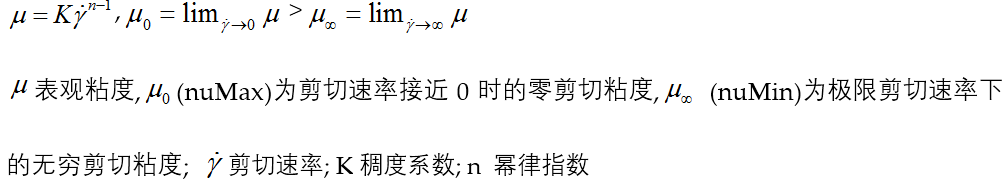

    两个非牛顿液滴对心碰撞,初始碰撞速度是1.79m/s,采用幂律模型,计算结果导出的粘度数值特别小,请问这是正常的莫,请大家指点下,我的问题可能出现在哪里?

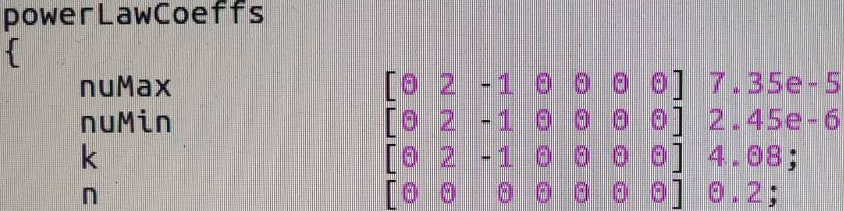

    幂律模型:
    初始粘度设置如下:

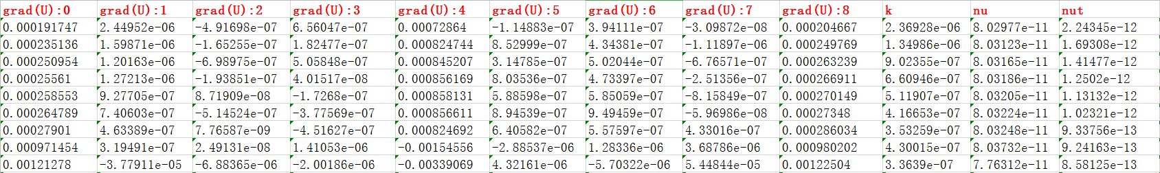

    计算结果导出的部分速度梯度和粘度数据如下:
    从你表格最后的粘度来看,这个不对,粘度不会降到1e-11这么小
    conghongchuan
    @东岳 是的,那大神,这种情况会是哪一步出了问题呢,求解器,模型,还是别的?
    不好判断,目前只能看出来算错了:zoule:
