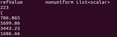

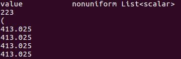

    找到原因了,extend 4.0 epsilon的壁面函数计算壁面epsilon使用了refvalue()这个函数,epsilon_.boundaryField().updateCoeffs() 执行完后,第一层网格单元的值就得到了更新,但由于壁面epsilon使用了refvalue(),因此实际壁面边界上的value还是上一次迭代的值,在solve(epsEqn)后,才将第一层网格单元的值赋值给了壁面,壁面的值才得到了更新。

    @我是河滩 输出边界上的值列表可看出
