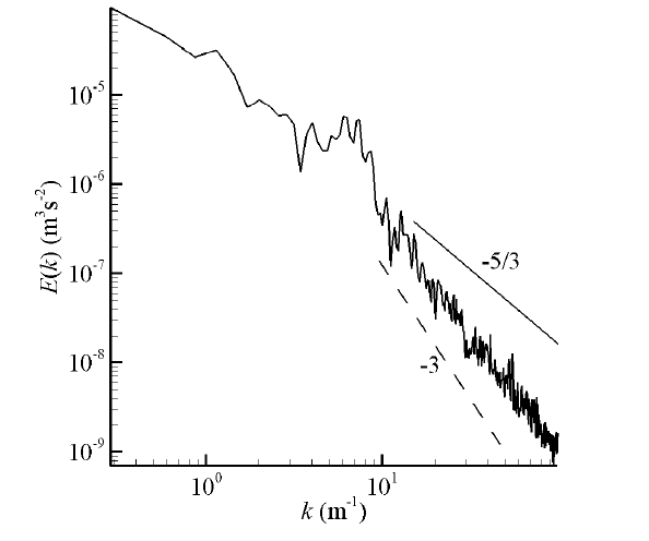

    各位大神,求解惑:
    用Fluent里的LES模型计算湍流时,输出了速度场,如何通过速度场得出湍能谱曲线?我看很多文献是基于matlab或者origin模块的快速傅里叶变化得到,有谁计算过吗?
    湍动能谱是波数与湍动能的关系,而湍能谱中的速度场是不同空间点的速度,请问这与波数(涡结构尺寸的倒数)有什么关系?最终得到的湍能谱曲线如图。![替代文字]0d626772-5ac9-4873-b4e9-3b2428b0ab92-image.png (图片地址)
    若能指点一二,当感激不尽!!

    plot 都可以

    由速度的时间序列,通过功率谱估计(MATLAB里有可供调用的现成函数)即可得到f~E(f),引用泰勒冻结假定就可转化为k~E(k)。。。

    fluent可以做FFT,将监测某点的速度时间曲线导入其中即可
