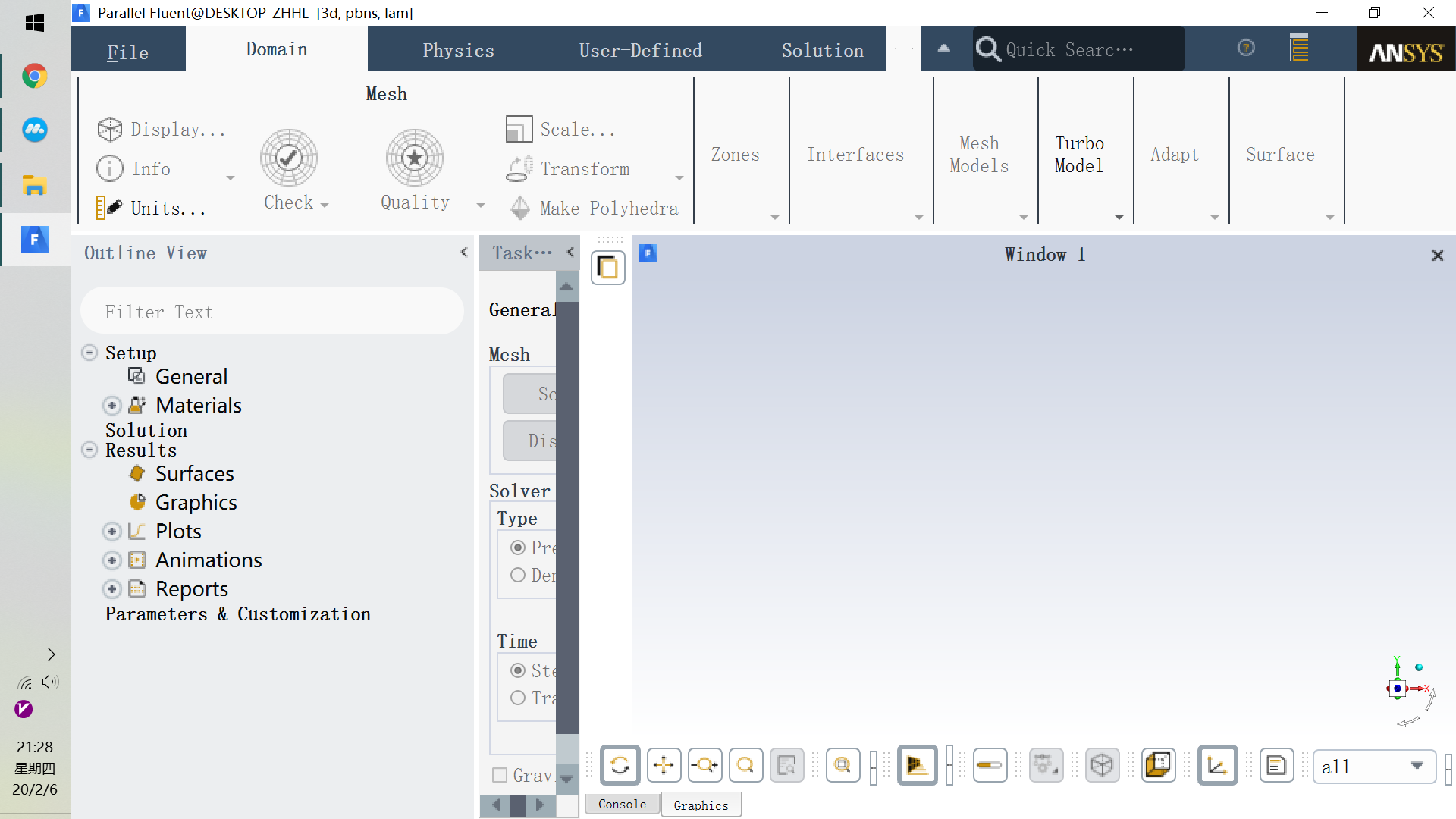

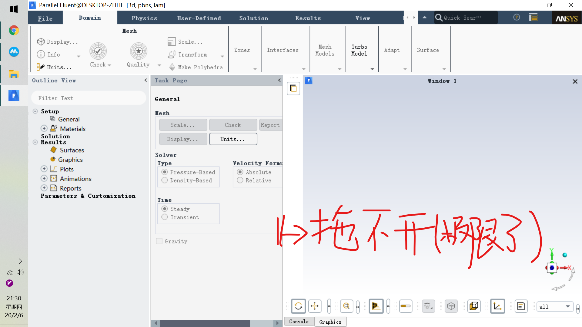

    今天我安装了ANSYS2020的版本,装完后碰到一个小问题——fluent和cfd-post的界面字体太大了(如图1和图2所示),根本没法使用。其他的软件(如ICEM,workbench,SCDM)字体大小显示都正常。

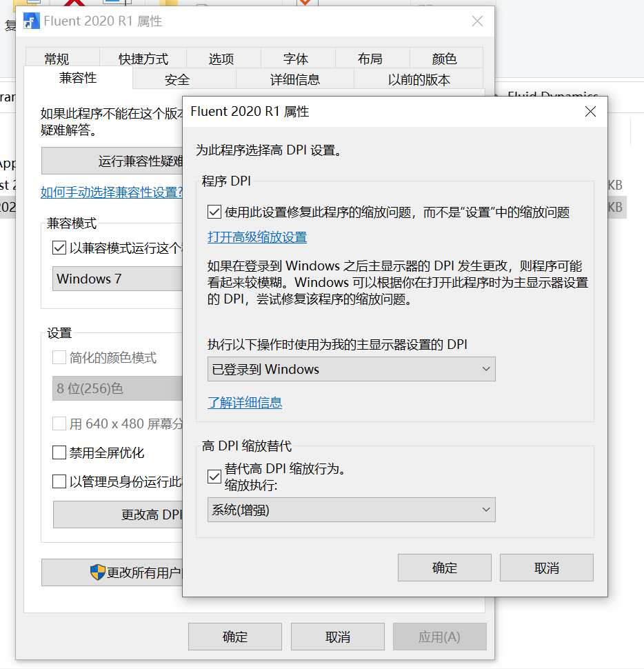

    1、改高分屏的分辨率兼容性(如图3),结果有一定的效果,但是界面的分辨率下降率不少,看着好难受,并且界面还是排布不开(如图4)。

    请各位老哥帮忙看了下这怎么办呀!多谢!:quwan:

    我用了双屏,在15寸屏幕上也出现了这个问题: 在workbench里打开fluent的话,也是这样的,不用workbench的话,fluent不影响。 我通过调整window 系统的缩放与布局搞定了。 具体操作是 系统-> 设置 ->显示 缩放与布局 更改文本应用等项目的大小-> 100% . 然后就好了
