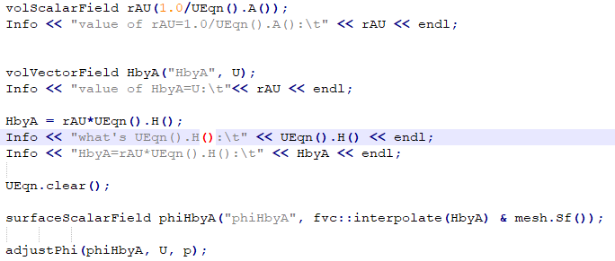

    请教一下各位老师,请问simple循环中UEqn().A() 和UEqn().H()分别是矩阵的什么呢?A的单位是s-1,H单位是m s-2
    对于这两个函数的定义 也不是很了解 谢谢老师~

    抱歉 倒数二三行是OF上对这两个函数的解释~没有太看懂
    http://dyfluid.com/icoFoam.html 这个你看过了吧?

    看了老师~ 是否可以这么理解?UEqn.A是动量方程离散完矩阵装配完后矩阵的对角线值,方程右端的压力梯度项量纲为m·(s-1),所以UEqn.A实际量纲为s-1。而UEqn.H是这个方程的b,求出HbyA后为了得到面上的phiHbyA,求压力泊松方程。 在simpleFoam的泊松方程中没有找到类似daedc115-fc32-4a15-a57e-aaab1bcbc624-image.png
    的这种思想~好像simpleFoam泊松方程求出来的直接是p*,而不是p'

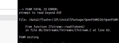

    请问一下老师,为什么将gradSchemes格式改为迎风等就会出现beyond EOF这种错误 ,而只有中心格式不会···就是用的simpleFoam
    在 中回复了 金哲飞 最后由 编辑
    梯度项没有速度出现,如果要指定迎风相关格式,需要给定通量的方向,因此类似:
    grad(p) Gauss upwind phi,不过梯度项不需要给迎风相关格式

    @东岳 明白了!谢谢老师
