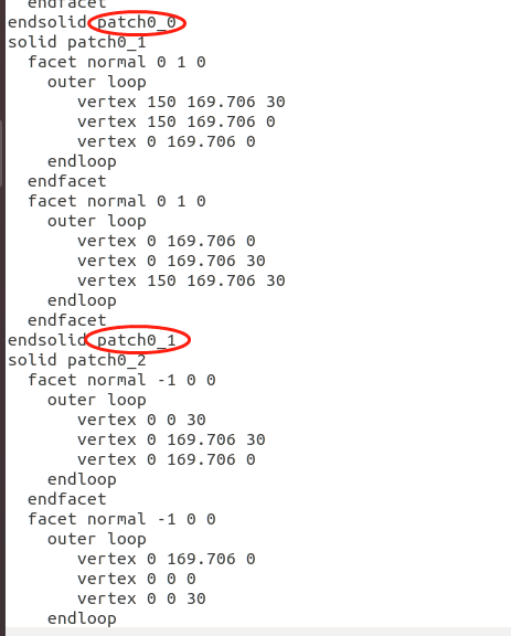

    大家好,我用cfMesh得到了一个.stl文件,打开如图,可看到不同的patch name。
    有没有什么办法能在paraview查看到这些patch呢,我目前试了半天没搞出来....
    谢谢。

    @Stan同学 UG可以将单独的面导出来,然后每个手动修改里面的solid后关键字,然后分网时候指定一下面,在paraview里看网格时候就能看到不同的面了。目前我是这么搞的,有什么新方法欢迎探讨啊:134:

    @Stan同学 哦哦,那应该思路是一样的,如果你用snappyHexMesh的话里面可以对单独的stl文件进行加边界层(如果你单独输出它为一个stl);我一直想找个方法,使其不用单独输出stl再组合的方式,分网就能定义不同的几何边界名称,但一直没找到,只能妥协单独输出stl了:135:
