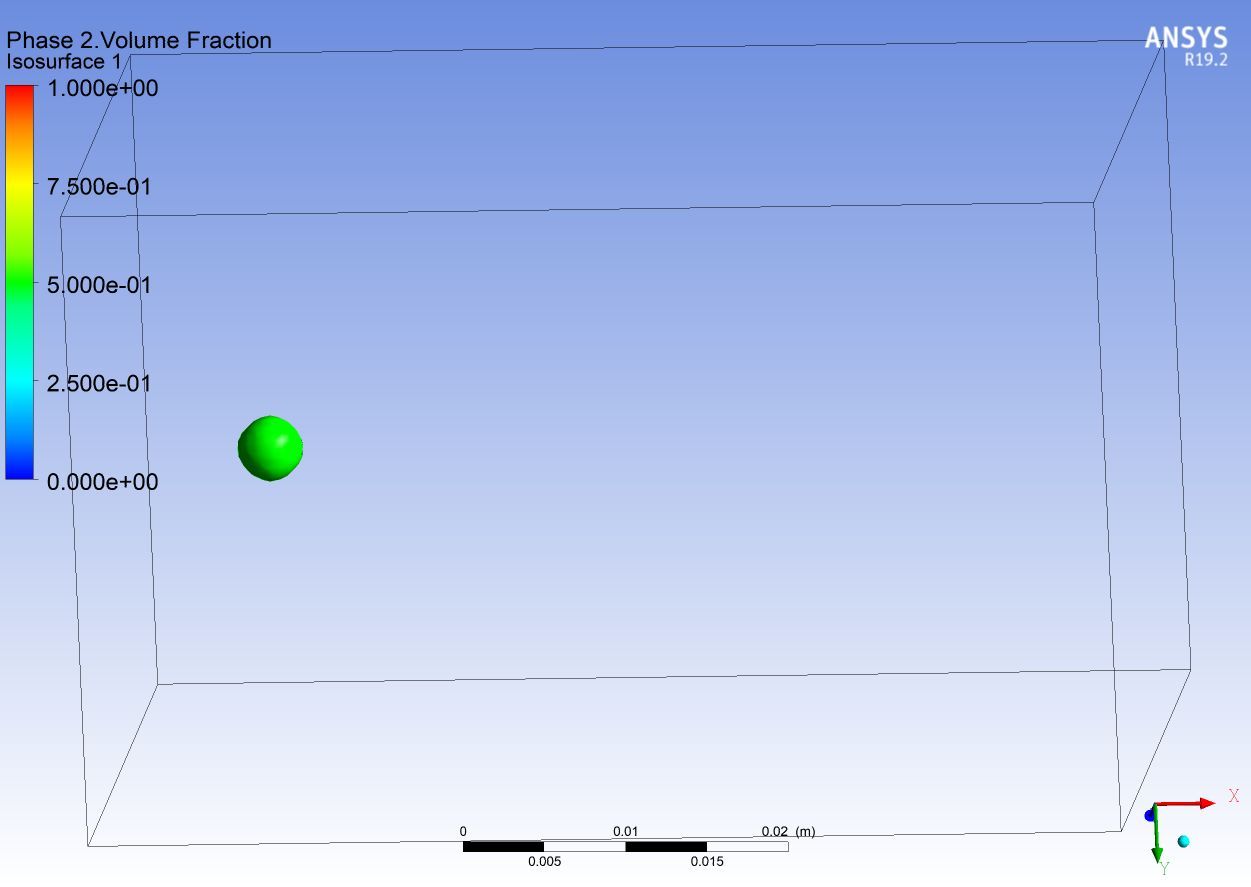

    Register 一个球形液滴,使用梯度自适应网格加密。迭待几步后相界面变得凹凸不平,:quwan:
    这是标记后patch的液滴

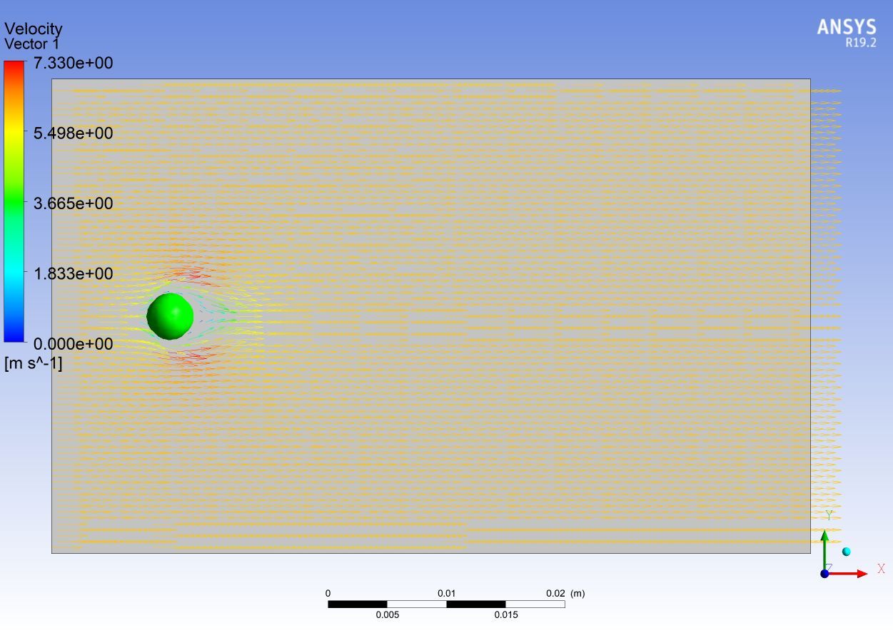

    fluent 0.jpg ,采用自适应网格加密迭代计算后的液滴

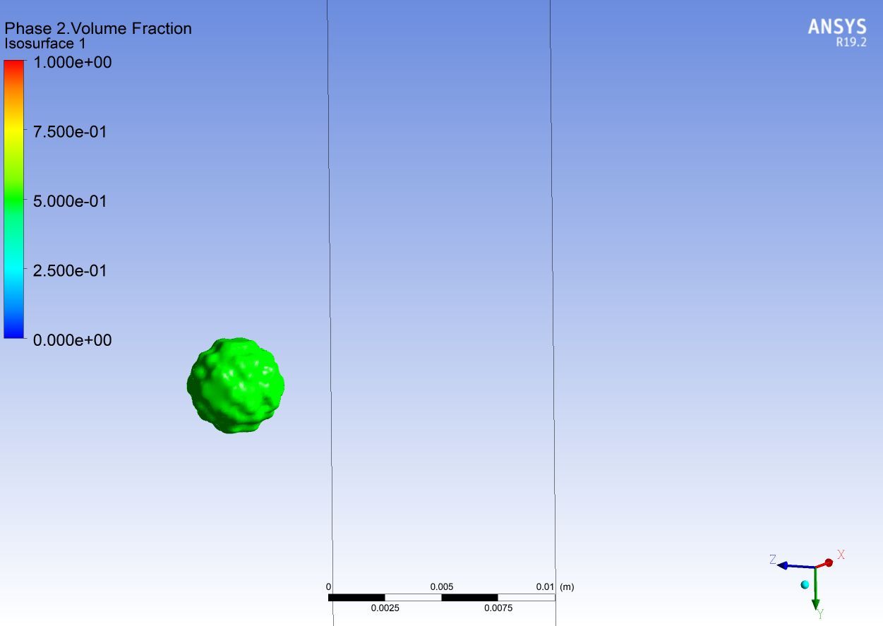

    这是完全没有加密,计算迭代的液滴,fluent 1 00400.jpg :laile:

    @qhwj1990 网格加密完成后重新patch
