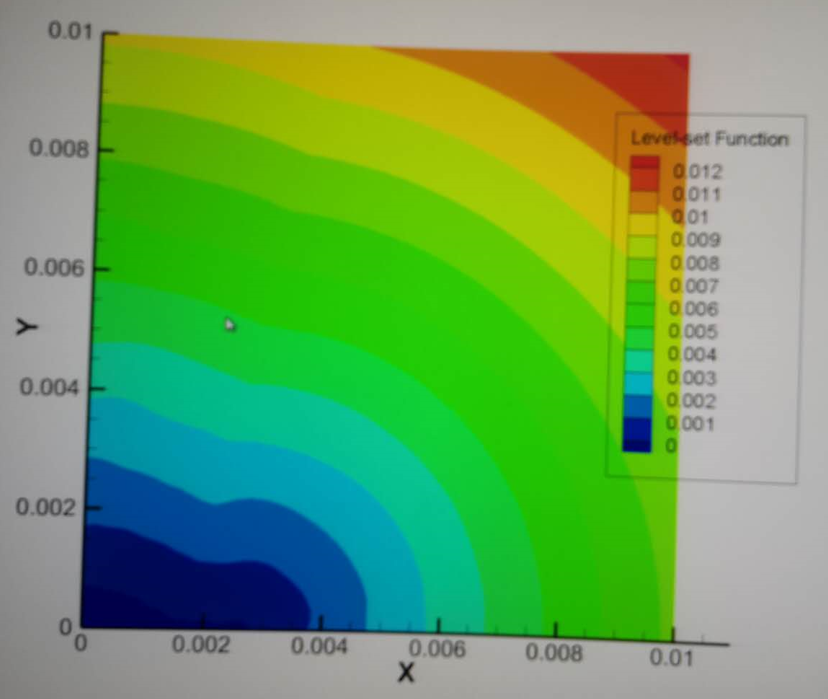

    请问大家知道fluent VOF 和level set 耦合时,对于level set function如何进行初始化吗?
    单独VOF模拟时没有问题,VOF 和level set 耦合时出现了失真,交界面出现了锯齿状,感觉level set 函数分布也是错误的,猜测是和初始化有关系,各位大神有什么建议吗。
    算的就是最简单的液滴撞水平壁面的情况。
    51b72c10-21bb-4b1a-aead-cd1d55f6994c-image.png 0e28a152-d7b1-4b75-86ee-95b8f569f02e-image.png

    交换一下主次相试试看,可以先不用Heaviside修正。fluent里面的这个修正感觉有时候效果反而不好

    @albert-lee 你好,heaviside选项在两相流界面没有找到:136: ,介绍一下在哪呐

    @lionel学fluent 你好,在命令窗口有,你上网搜一下,我已经好久没用这个了。不过据我当时的测试,加了heaviside之后,效果并不明显,所以其实可以不用开这条。

    fluent等使用VOF守恒形式的通病。
