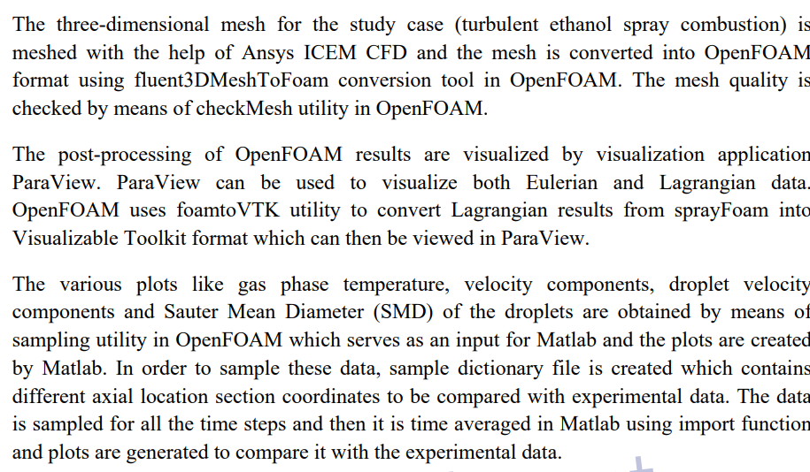

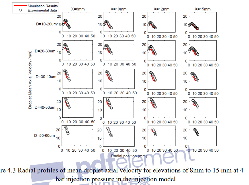

    我用openfoamd的sprayFoam求解器算玩sprayA,想看文献一样处理得到某个截面上不同直径范围的液体颗粒的平均轴向速度,但对Lagrangian场的数据处理束手无策,文献上说是用sample utility 处理的,想求教一下,具体怎么写
    粒子的运动属性很难判断一个截面上某一个时刻有多少粒子。只能大体说一个狭长的立方体内(近似截面)有多少粒子。因此你需要code实现类似功能。另一个就是用paraFoam直接输出。后者更简单更适合你

    我的处理办法是在cloudfunction中添加一个 cloudfunction,然后当parcel的位置达到这个地方,就输出相关信息,但是要注意这个平面的高度。

    @spray 然后你可以通过分析输出后的数据处理。。 比如写个python 什么的
