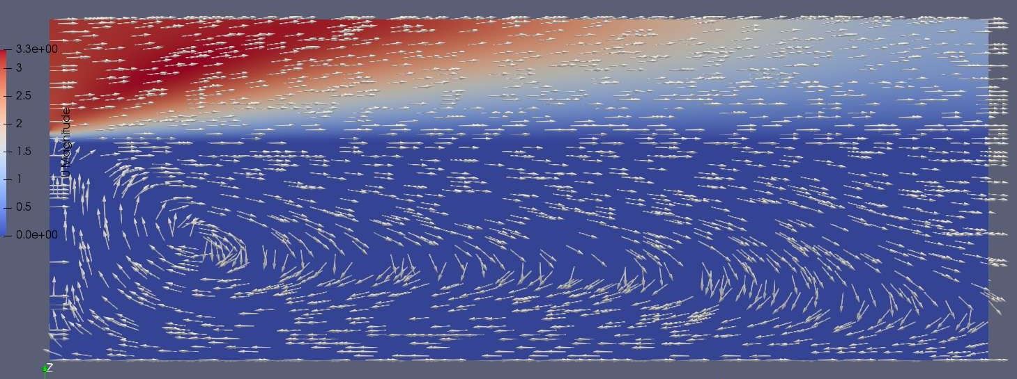

    想在空气项inlet入口加入风速剖面,实现风浪场。现在就做了一个简单的算例想测试一下,但是发现风场有一些奇怪,图片如下。
    替代文字
    水深5m,空气高度3m,水槽长度20m。左侧inlet在空气界面加了一个(5,0,0)的速度剖面,但是稳定后发现风向没啥问题,但有一种向上走的趋势。请问各位老师,可能是什么原因导致的呢?OF1906,interFoam;
    边界:二维
    inlet: U fixedValue(空气界加风场); p fixedFluxPressure; alpha zeroGradient;
    outlet: U zeroGradient; p zeroGradient; alpha variableHeightFlowRate;
    bottom:无滑移;
    top:U pressureInletOutletVelocity; p totalPressure; alpha inletOutlet;
    我感觉边界条件好像没什么问题。暂时没有什么头绪,请各位老师指教~谢谢!!

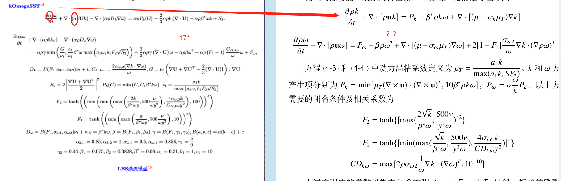

    看到过博士论文如下图右侧,用kwsst加过,并且成功了。所以我想能不能把稳流模型alpha去掉,但这样会不会造成VOF界面处有问题了呢?OF这么写纯粹为了格式统一还是什么原因呢?

    云图红蓝色是速度,箭头是速度方向(无大小),alpha水没有显示,但是和左侧入口风的界面只差了6个网格,是几乎一样高的。
    IncompressibleTurbulenceModel看这个文件,其中alpha=1,所以应该本身就已经去掉了。VOF流场是按照单一流场计算的。

    @东岳 感谢李老师!!是我边界条件设的不合理加上网格密度取值的问题。已经更正。谢谢李老师耐心解答!!不可压的alpha就是groMetricOneField,我想太简单了,以为稳流模型把空气自动过滤掉了。
