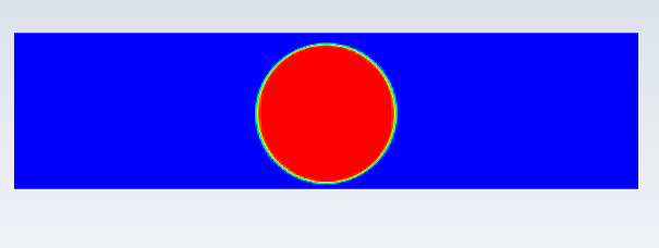

    大家好,我是一名学习fluent的新人。我最近在尝试一个二维的droplet 落下然后与地面发生形变的multiphase仿真(见下图),因为对fluent各项设置不太熟,总感觉我在速度设置的地方似乎出了点问题,希望能和大家探讨,谢谢大家!!!

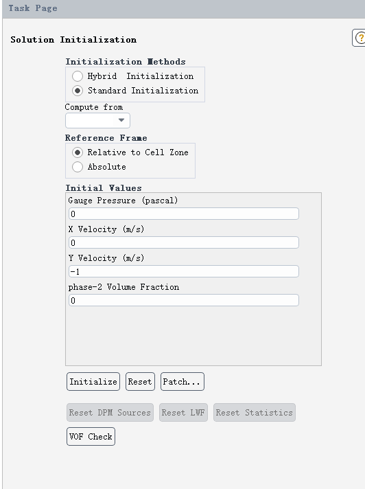

    关于我速度设置的fluent 的initialization界面如下
    我的预期的给droplet 一个方向向下的1米每秒的初速度。
    但我并不确定自己设置的如我期望所愿。在我的case中,air为1项,水为2项,我的设置见上图,我设置了Y轴
    方向-1的速度,之后进行initialize ,最后patch产生了最上面的那张云图(之前已经设置产生了一个region)。
    向大家请教:我的这种设置方法达到了我的预期吗?还是其实我是给了air的一个向下的初速度而并不是设置在液滴上。
    如果我的设置方法是错误的,请问应该怎么修正?
