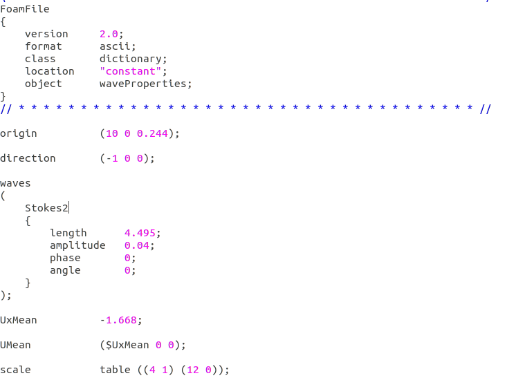

    关于of7里自带的这个波浪算例里的波浪参数,有几个地方不太清楚,向各位前辈请教。
    1、UMean 不是波浪的传播速度,个人感觉是一个相对波浪速度的概念,不知道对不对?
    2、scale以及cross scale这两个参数的含义是什么?
    3、of里自带的波浪算例和常用的waves2foam造波相比,哪一个效果更好一些?用有关of自带的波浪的人感觉不是很多,是不是有什么缺陷啊?
    提前感谢各位的指点。

    1、UMean好像是流o_o;
    2、位置“4”处开始消波,系数是1;位置“12”处消波末端,系数是0;cross scale忘了。。。
    3、等大佬来分析

    @xiezhuoyu 不好意思,我是新手。下面有些地方可能理解的不对
    1、关于UMean,我看维基百科里是这么说的:
    At an Earth-fixed location, the observed angular frequency (or absolute angular frequency) is ω. On the other hand, in a frame of reference moving with the mean velocity U (so the mean velocity as observed from this reference frame is zero), the angular frequency is different.
    你说的流是什么啊?
    2、scale好像是类似松弛区的概念,位置“4”是指的x方向的坐标值吗?那cross scale会不会是类似松弛区阻尼系数的值呢?
    3、承接第二个问题,of是如何造波、消波的,是推板造波还是源质点造波呢?关于这个问题您有所了解吗?
    另外,我注意到of的波浪参数设置里没有“水深”的设置,是我哪里遗漏了吗?我想对of自带的这个波浪算例有更深的了解,不知道您是否有相关资料可供参考。
    感谢您的帮助与回复。

    1、UMean,我以前用这个计算的时候,paraview看速度场,除了自由液面附近,发现大部分区域都是UMean这个速度,所以我以为它是流的速度(风浪流的“流”),不知道对不对;
    2、scale和cross scale可以看看源代码里面的注释,应该是你理解的类似松弛区阻尼系数的概念。((4 1) (12 0))里面的4和12应该是之前定义的direction (-1 0 0)即-x方向上的位置(这里我有点迷,给的-x方向?),用来确定阻尼区的范围。
    3、OF7造波不太确定了,消波应该是阻尼消波了吧。
    OF7的这个波浪算例的话,除了源代码,相关资料看有没有前辈或者同辈或者后辈提供提供:mihu: 我是只知道这么多了,还不一定对。
    你是做振荡浮子的对吧,也是波物相互作用,我们很像啊(我研二),有机会多交流!!我之前用过一段时间的OF7,就是你这个算例,但是很头疼UMean的问题,我给UMean=0,就会出错,现在也不知道为什么,请老铁指点;然后转了OF1912,OF1912也自带造波消波,但是它消波针对浅水问题,有限水深效果也还行,深水无法保证;最后用了现在的waves2Foam+overInterDyMFoam,速度入口造波+阻尼消波+overset。总之,每一个都有不同的困难,希望你加油吧!

    我之前用waves2foam,但是编译的waveDyMFoam并不成功,算几步就报错了,也找不出原因,所以才想用of7投机取巧。
    of自带的这个波浪算例相关资料太少了,我还是老老实实地用waveDyMFoam吧:135:

    这个算例中在Stokes2里的angle是不是可以设置波浪来的角度?也就是模拟斜浪
