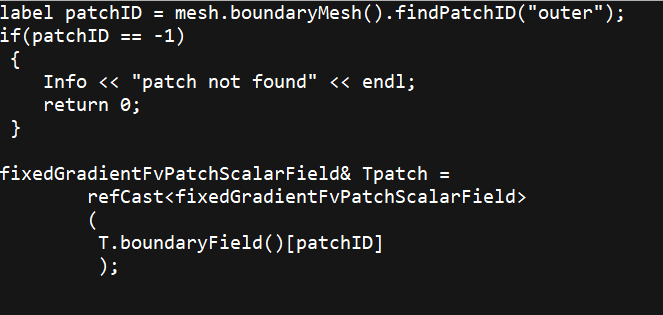

    想请问大家一个问题:我在进行传热计算的时候,计算域表面的热流密度将根据瞬态计算结果进行不断的修改,我把热流密度作为梯度边界条件看待,想问问可以通过在求解器中添加相关代码的方式(而非设置用户自定义边界条件),实现实时的非均匀梯度边界条件吗?

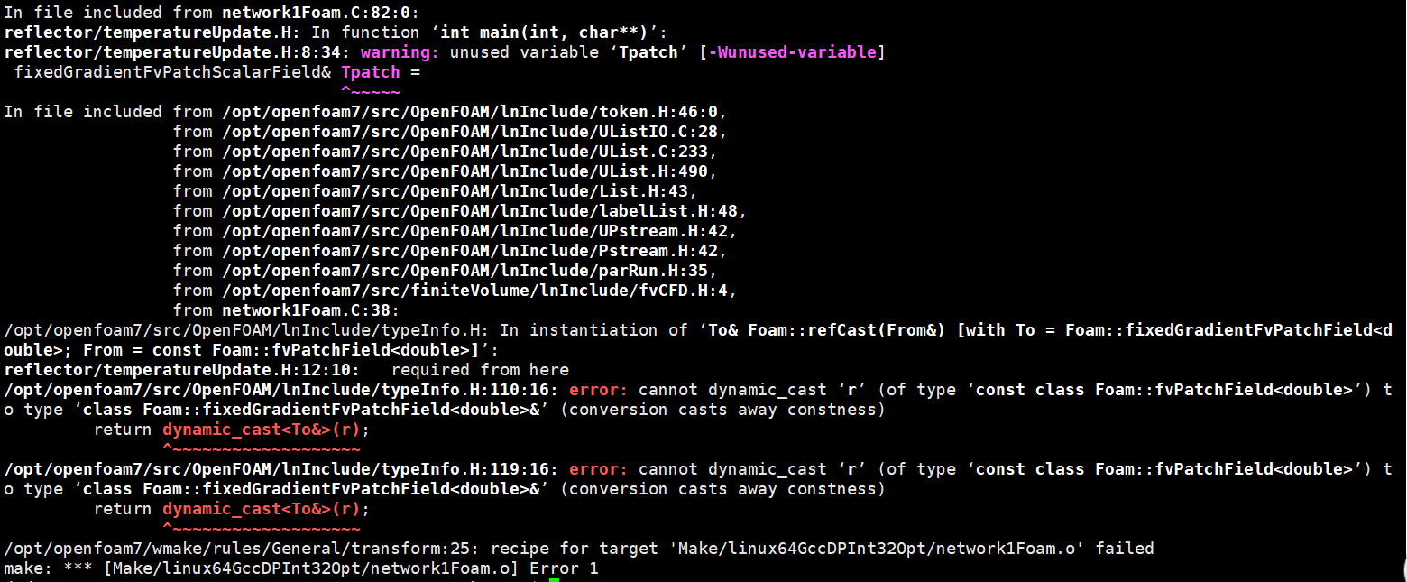

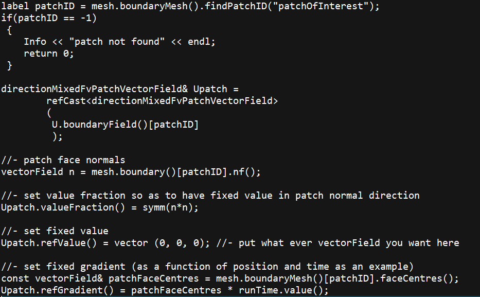

    Yuchuan Guo
    @东岳 @Hunahum ,我在cfd-online上看到这样一段代码,想尝试着写出来,不过总是报错,请问你知道问题在哪儿吗1.png 2.png 3.png
