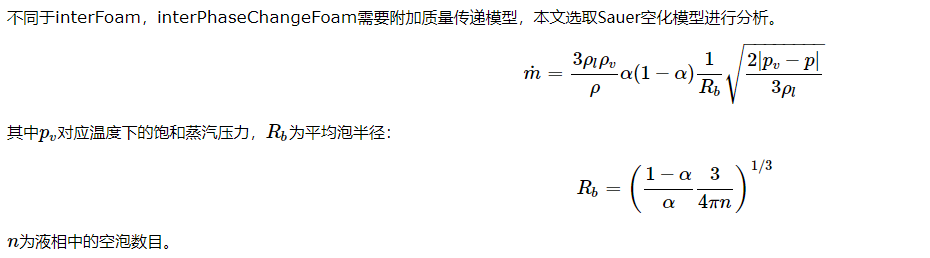

    最近看了东岳流体上关于interPhaseChangeFoam求解器的解析,里面有几个地方有疑问,想请教一下各位老师,
    一:在sauer空化模型中质量传递项是按照以下公式计算的,
    在求解器中使用的计算半径倒数的公式里面多了一个γ,这个项处理的意义或者优势是什么22e1ce4e-eb28-4537-a638-b9ee530f1b99-image.png
    二:质量传递项中处理按照这个方式处理,多加了0.01*pv,这个项的处理的意义是什么,按照空化模型给出的公式应该没有这个项
    8feb09e6-ae6a-444f-ac7d-d968da1bf8b3-image.png !
    三:我按照这个公式取了α为0.5,0.8,pv-p=900,进行手算的出来的m的结果很大,大概是10e4量级,在水,空气两相的情况下,感觉一个单位体积的质量最大也就1000kg,这不合理,是我的理解有问题吗45f4e28c-6fa5-4c83-964a-6ee56c833365-image.png

    @南风 他这个意思是群泡传质速率,不是单泡的。另外这个值与你其他参数取值也有关系
