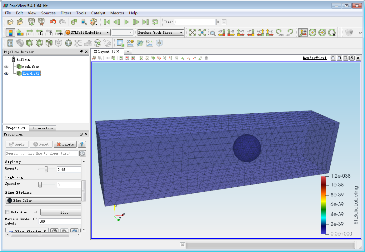

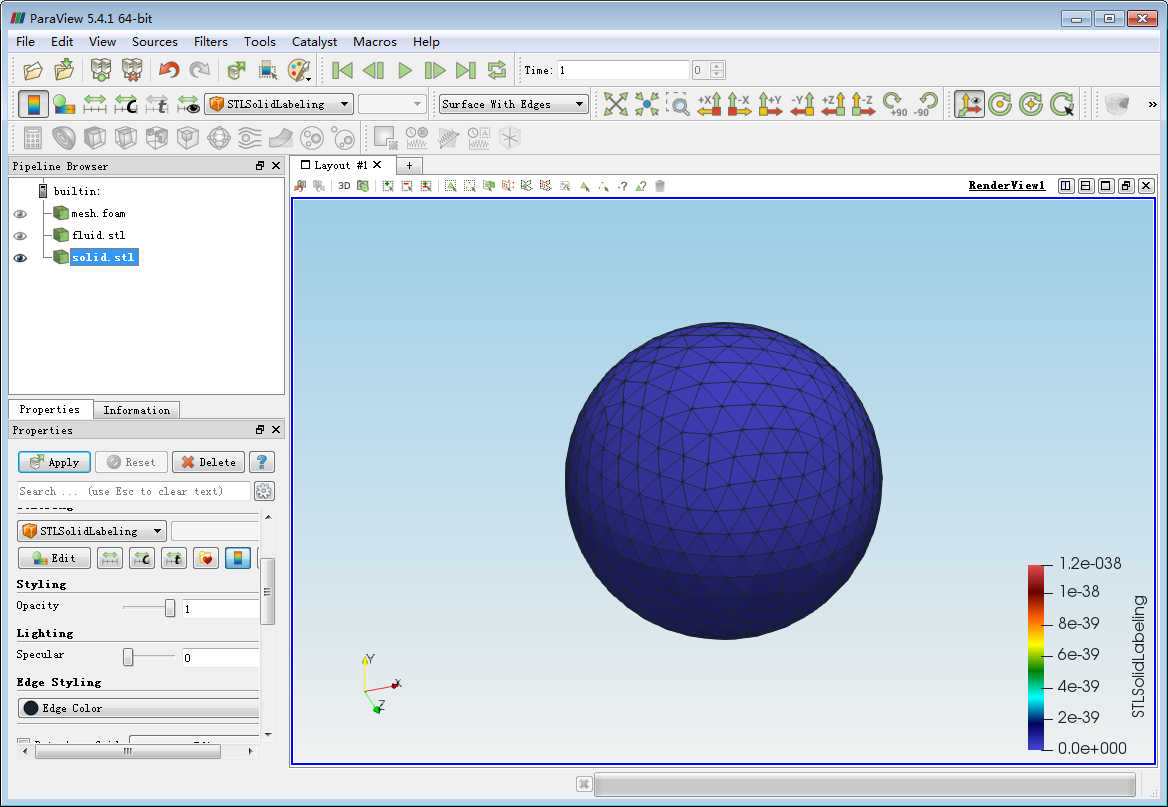

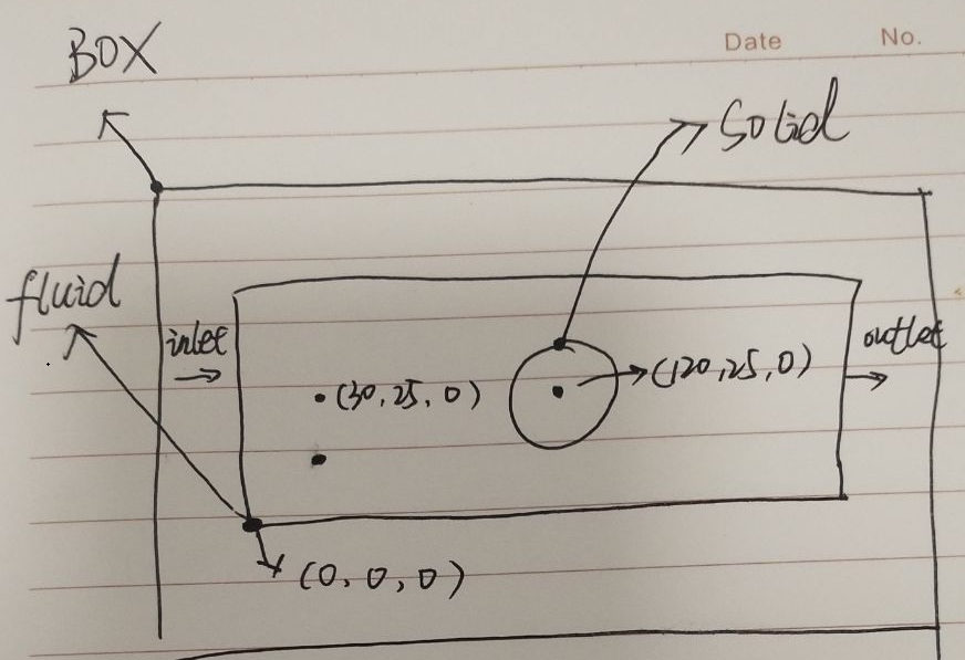

    最终需要的区域为fluid和solid两个网格域
    fluid.stl网格
    solid.stl网格

    			insidePoint (30 25 0);

    			insidePoint (120 25 0);

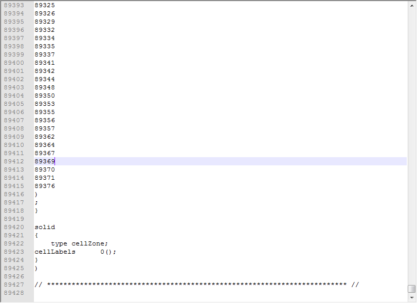

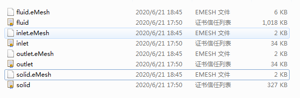

    triSurface目录下的文件
    cellZones文件下并未看到单元定义到solid里面

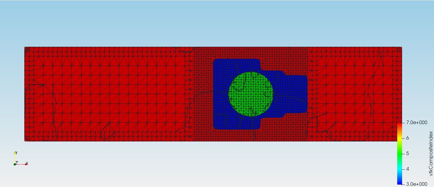

    另外,执行完splitMeshRegions -cellZones后,还会生成一个不知怎么切出来的的网格区域(蓝色部分),我很疑惑:135:
    你这个不是正好分为了固体域和流体域了么
