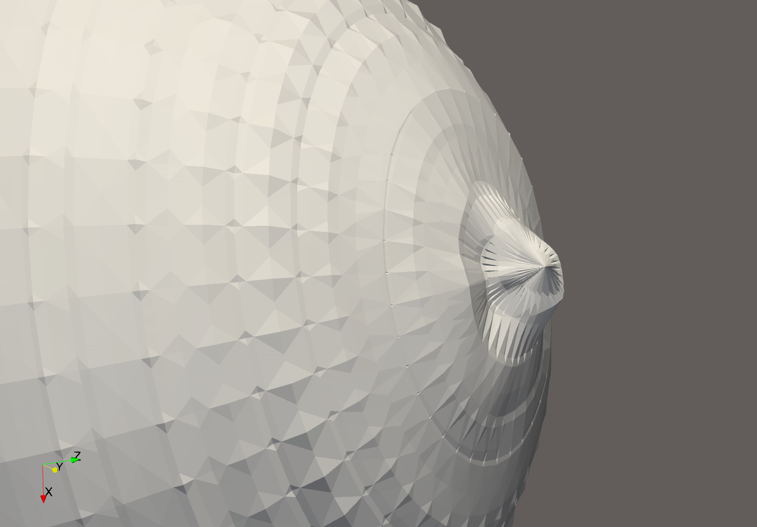

    写于 最后由 Prometheus10 编辑
    博主您好,我用v1812版本得wedge网格旋转一周生成360°的3D网格似乎很顺利,没有遇到博主您说的问题,可能差别在于axis这里:
    nLayers             36;
    expansionRatio      1.0;
    sectorCoeffs
        axisPt      (0 0 0.0);
        axis        (0 0 -1);
        angle       360;  // For nLayers=1 assume symmetry so angle/2 on each side
    但是仿真的时候就有点问题了。请教一下博主,我后续的计算是用wedge网格生成的3D圆管状网格进行两相流动计算,在对称轴位置处,界面波动非常剧烈,(举例来说就像包子的褶皱),请问博主您是否有解决类似问题的经验?
