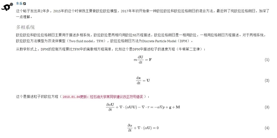

    在李老师的这篇帖子DEM和DPM里提到了Fluent里的DPM和Openfoam里的DPM好像不是一回事。
    请问您这里提到的方程(1), (2), (3), (4)是openfoam里DPMFoam的控制方程吗?
    https://www.cfd-china.com/topic/58/dem和dpm 这篇帖子是我16年发的,那个时候还没做欧拉拉格朗日,所以我说的可能不太准确。你后面那个截图,是欧拉拉格朗日的方法,方程1、2是牛顿第二定律,方程3、4是NS方程,二者就是这样的,不需要推导。

    @东岳 所以您知道DPMFoam的参考文献是哪篇嘛?:135:
    方程3、4是用在OpenFOAM里DPMFoam的表达式嘛?我看这里有考虑体积分数α,好像普通的颗粒方程没有α这一项吧?
    L 1 条回复 最后回复
    OpenFOAM不是顺着某一篇参考文献开发的DPMFoam,因此没有参考文献。
    普通的颗粒方程是1和2,3和4是NS方程

    @东岳 不好意思,还是有点想不通。从公式上看,在您的方程(3)和(4)中的体积分数α,并没有体现在颗粒项的(1)和(2)中,想问问它们是怎么联系起来的?
    还想问问下面这句话说的对不对:在FLUENT里面用欧拉-拉格朗日求解时,欧拉方程里是认为α=1的,所以不适合用于高密度颗粒流的求解,而OpenFOAM中是考虑和计算体积分数α的。
    一个网格一个粒子的话,$\alpha=\frac{v_i}{V_{cell}}$,一个网格多个粒子的话,$\alpha=\frac{\sum v_i}{V_{cell}}$,$v_i$是颗粒体积
    理论上式对的,不过你要确认下在FLUENT里面用欧拉-拉格朗日求解时,欧拉方程里是认为α=1的?
