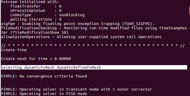

    用了一下自适应网格的功能,在constant文件夹下加了dynamicMeshDict(全是默认设置),运行interFoam的时候,显示选择了自适应网格功能
    但是实际求解的过程中,这个功能完全没有被调用,,,这是咋回事呢

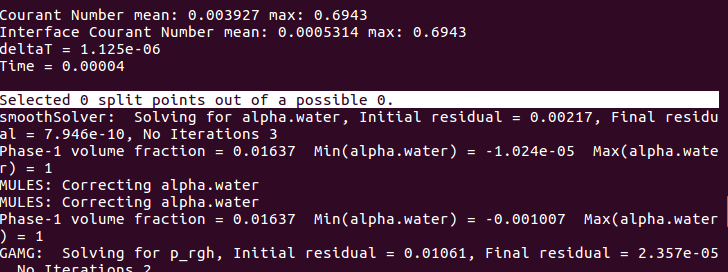

    但是计算的时候提示Selected 0 split points out of a possible 0,而且用paraview也看不到加密的网格,很头痛

    @nuaa_zp 你好。我的问题已经解决了
    我的网格是400w,maxCells是200w,所以不起作用
    我把maxCells调大就可以正常使用了,谢谢这两天的回复
