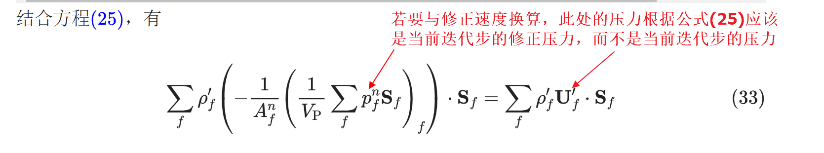

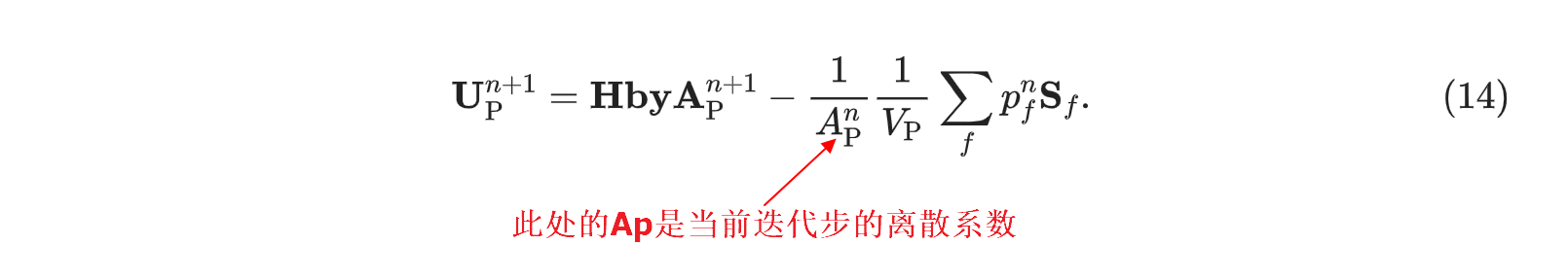

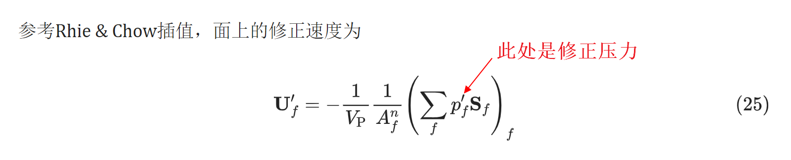

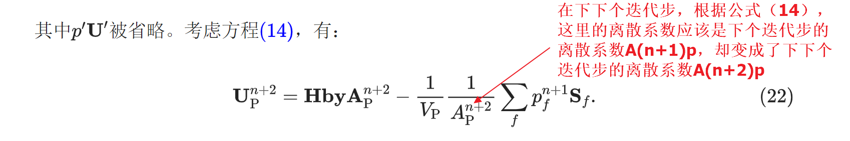

    前辈,你好!我想问一下,关于您在官网挂载的rhoSimpleFoam解析公式推导部分中,对于公式(22)和(33)的推导有些疑问,具体的问题如下图中所示图像 1.png 图像 7.png 图像 4.png 图像 5.png
    非常感谢!我更新了下方程33:xiexie:
    方程22是严谨的情况下的方程,但是22并不能用,因为$A^{n+2}$未知,所以还是要把方程22参考方程14那样线性化一下。就是方程23
