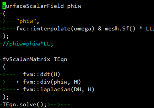

    想向各位大佬请教一下,在icofoam里面添加新方程$\frac{\partial H}{\partial t}+ \vec{u}\cdot \triangledown H=\varepsilon \triangledown ^{2}H$和$\frac{\partial H}{\partial t}+ \vec{w}\cdot \triangledown H=\varepsilon \triangledown ^{2}H$,其中$\varepsilon$是常数,H是一个标量函数。但是不知道为什么得到的H是只算了第二个方程的结果,一个方程相当于没有算。代码如下:
    在同一个时间步里面植入两个方程,需要把H.oldTime()重新赋值一下

    谢谢东岳老师
