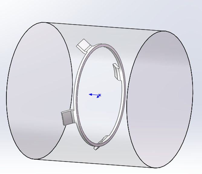

    我是初学openfoam的研究生,目前研究的方向是 管内湍流拟序结构的研究。一开始一直用的是ansys.现在在运用周期性边界条件时,出现错误。能帮我看看我是不是constant设置错误。非常感谢!这次网格是使用icem非结构网格然后转换,管内无扰流器(光管)
    应该是有个关键词segregationVector没写,你需要制定下
